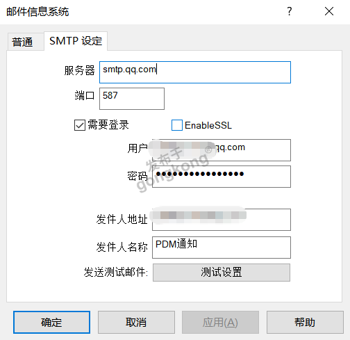

一、后台设置

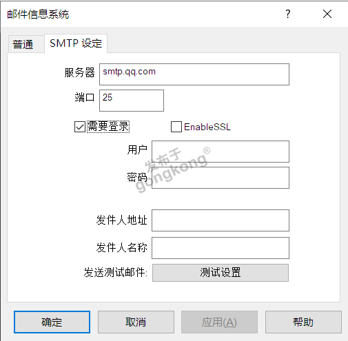

1、双击邮件信息系统
2、切换到SMTP设定,这里以qq邮箱举例

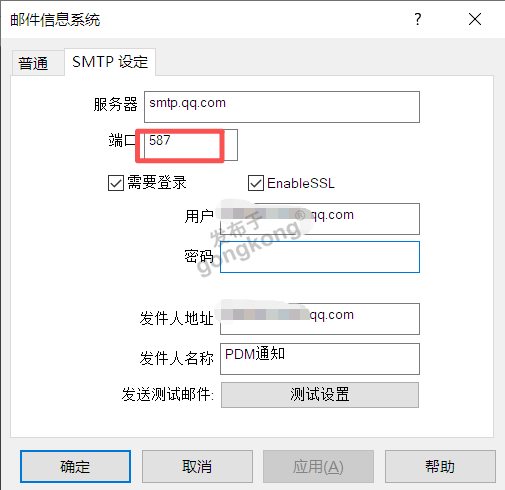

3、改写端口号为587,开启EnableSSL数据加密,用户和发件人地址使用发件人邮箱
4、密码使用邮箱的授权码,这里以qq邮箱举例,获取授权码
Ø  进入qq邮箱个人设置,打开安全设置,生成授权码
5、将授权码填写至密码,点击测试设置

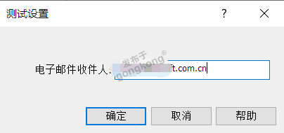

6、输入收件人邮箱,点击确定

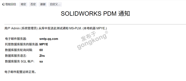

二、邮箱验证
验证消息发送后,登录收件邮箱确认是否收到测试邮件
