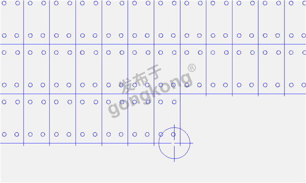

传统共边往往只关注几何上的边重合,但在厚薄板混合、不同轮廓过渡时,容易因热影响或路径顺序不当导致工件变形、切割质量下降。
Radan的共边策略允许用户根据板材厚度和零件形状,自定义共边间隙切割顺序

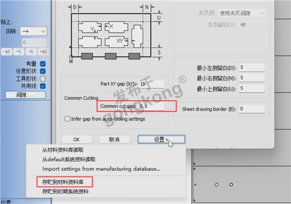

l  间隙补偿:针对不同材质,设定微米级的共边间隙,既保证省料,又避免因热膨胀导致零件粘连。

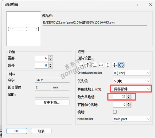

l  智能分组:自动识别可以共边的同类零件,并按“先内后外”或“热区分散”的逻辑编排切割路径,确保整板切割过程中受力均匀。
