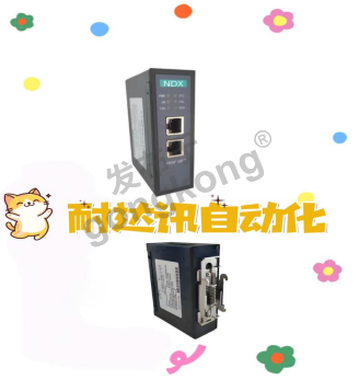

耐达讯自动化CC-Link IEModbus RTU网关,是专为工业现场打造的高性能协议转换模块,一边接入高速CCLink IE网络,一边通过RS485连接Modbus RTU设备,实现PLC与各类串口设备稳定互通。

二、耐达讯网关硬件接口
- CCLink IE 口:RJ45以太网接口,100M/1G自适应,兼容主流CC-Link IE现场网络。
- Modbus RTU 口:标准RS485A/B端子),波特率2400115200 bps可调,支持多设备级联。
- 供电与状态:24V DC工业级供电,配备CC-Link通信、Modbus状态、故障告警指示灯。
