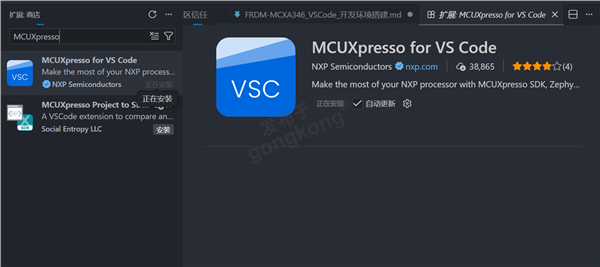

4.2 安装 MCUXpresso for Visual Studio Code
1.          打开 VS Code
2.          Ctrl + Shift + X 打开扩展市场
3.          搜索并安装 MCUXpresso for Visual Studio Code
4.          安装完成后,左侧边栏会出现 NXP 相关入口

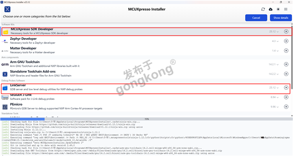

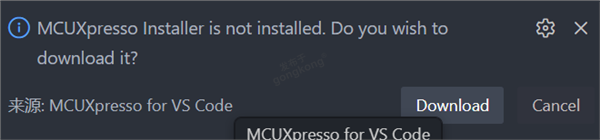

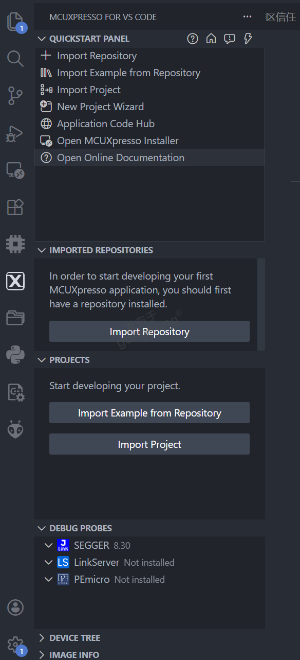

4.3 安装开发依赖组件
切换到 MCUXpresso 视图后,在 Quickstart Panel 里打开 MCUXpresso Installer,按向导安装依赖组件。
建议至少安装:
             MCUXpresso SDK Developer
             Debug Probes Software -> LinkServer
如果你后续还要继续做 FreeRTOS、网络协议或更多外设实验,保持推荐组件即可。
安装完成后,建议重启一次 VS Code,再回到 MCUXpresso 视图检查是否还有缺失依赖提示。

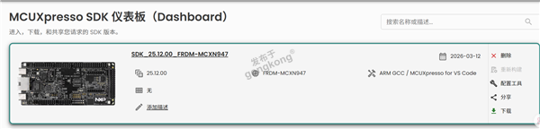

5.1 通过 SDK Builder 构建 SDK
建议通过 MCUXpresso SDK Builder 获取与你板卡匹配的 SDK。本文以 25.12.00 为例。
步骤如下:
1.          打开 MCUXpresso SDK Builder
2.          搜索并选择 FRDM-MCXN947
3.          选择本文验证过的 25.12.00
4.          勾选或确认包含:
            FreeRTOS
            lwIP
5.          点击构建并下载

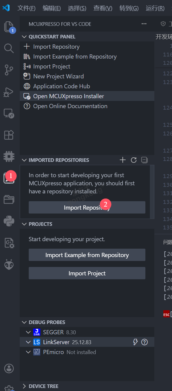

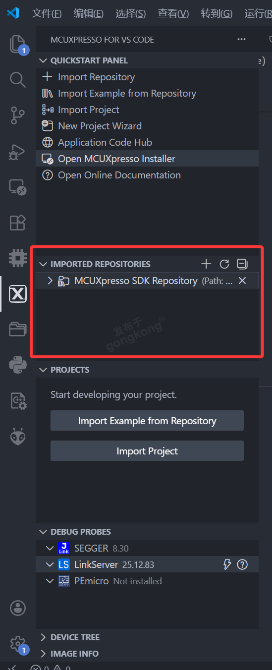

5.3 导入 SDK VS Code
1.          回到 VS Code MCUXpresso 视图
2.          Imported Repositories 区域点击 Import Repository
3.          选择你刚刚解压好的 SDK 目录
Quickstart 导入 Repository 导入成功后在 Imported Repositories 中看到 SDK

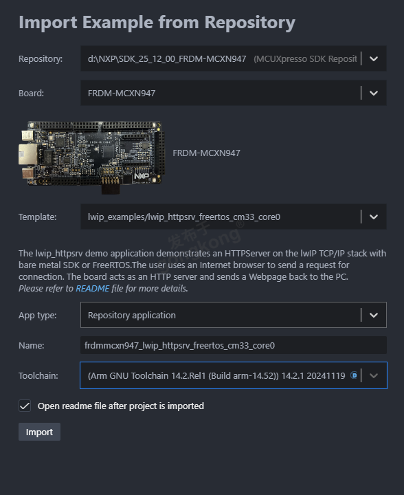

6.2 导入时的关键配置
右键已导入的 SDK Repository,选择:
Import Example Application from an Imported Repository...
然后按下面填写:
             BoardFRDM-MCXN947
             Templatelwip_examples/lwip_httpsrv_freertos_cm33_core0
             App typeRepository application
             ToolchainARM GCC / MCUXpresso for VS Code

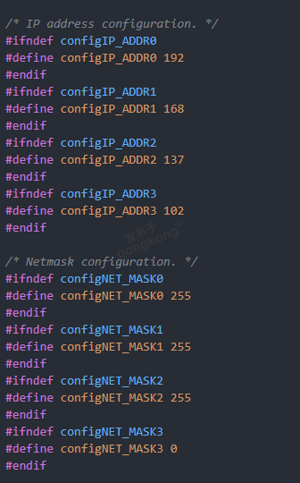

七、配置静态 IP
7.1 本文使用的网络参数
为了便于演示,本文固定使用下面这组参数:
开发板 IP     : 192.168.137.102
子网掩码      : 255.255.255.0
网关          : 192.168.137.1
你的电脑网卡也需要处于同一网段,否则浏览器无法访问开发板网页。
7.2 修改哪个文件
相对于 SDK 根目录,需要修改的文件是:
mcuxsdk/examples/_boards/frdmmcxn947/lwip_examples/lwip_httpsrv/freertos/cm33_core0/app.h
相对于 工程包根目录,对应的覆盖文件是:
源码覆盖包/mcuxsdk/examples/_boards/frdmmcxn947/lwip_examples/lwip_httpsrv/freertos/cm33_core0/app.h
7.3 关键配置示例
/* IP address configuration. */
#ifndef configIP_ADDR0
#define configIP_ADDR0 192
#endif
#ifndef configIP_ADDR1
#define configIP_ADDR1 168
#endif
#ifndef configIP_ADDR2
#define configIP_ADDR2 137
#endif
#ifndef configIP_ADDR3
#define configIP_ADDR3 102
#endif
/* Netmask configuration. */
#ifndef configNET_MASK0
#define configNET_MASK0 255
#endif
#ifndef configNET_MASK1
#define configNET_MASK1 255
#endif
#ifndef configNET_MASK2
#define configNET_MASK2 255
#endif
#ifndef configNET_MASK3
#define configNET_MASK3 0
#endif
/* Gateway address configuration. */
#ifndef configGW_ADDR0
#define configGW_ADDR0 192
#endif
#ifndef configGW_ADDR1
#define configGW_ADDR1 168
#endif
#ifndef configGW_ADDR2
#define configGW_ADDR2 137
#endif
#ifndef configGW_ADDR3
#define configGW_ADDR3 1
#endif

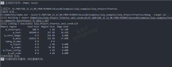

八、编译、烧录与基础联通验证
8.1 编译
导入工程并修改配置后,执行:
1.          Build
2.          等待工程编译完成
Build 成功界面

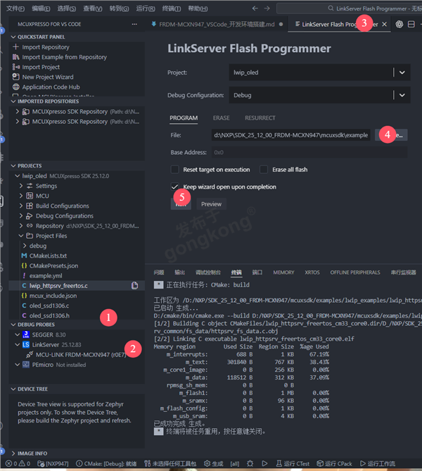

8.2 烧录

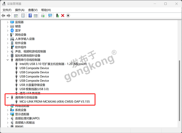

1.          Type-C 数据线连接开发板 J17
2.          确认板载 MCU-Link 已被识别
3.          点击 Flash
4.          烧录完成后按一下 RESET
Flash 操作界面
8.3 串口参数

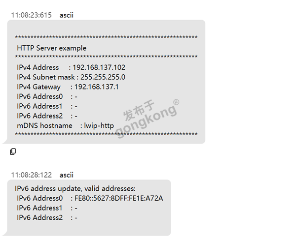

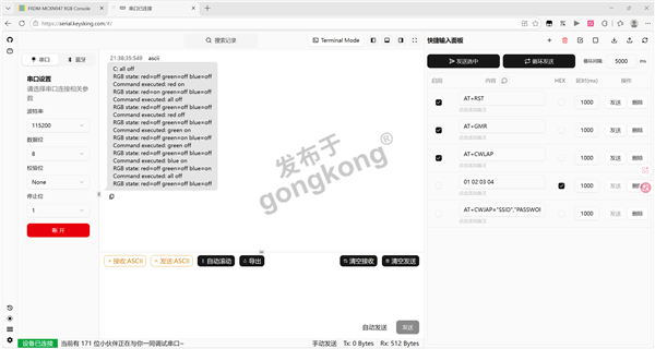

8.5 正常串口输出
正常情况下,串口会看到类似输出:
HTTP Server example
IPv4 Address     : 192.168.137.102
IPv4 Subnet mask : 255.255.255.0
IPv4 Gateway     : 192.168.137.1
串口输出示意

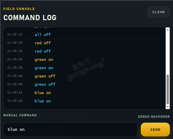

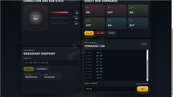

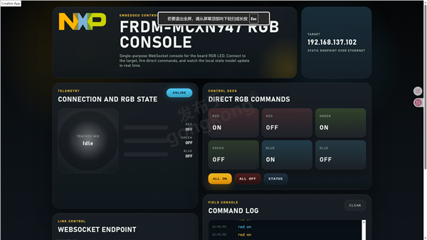

九、网页控制 RGB 的使用方法
本项目最终把网页改成了一个单页 RGB 控制台,不再保留原始示例里的左侧菜单和 iframe 结构。
使用步骤:
1.          打开 http://192.168.137.102
2.          点击 Connect
3.          点击 Red On / Red Off / Green On / Green Off / Blue On / Blue Off / All On / All Off / Status
4.          或者直接在输入框里发送文本命令

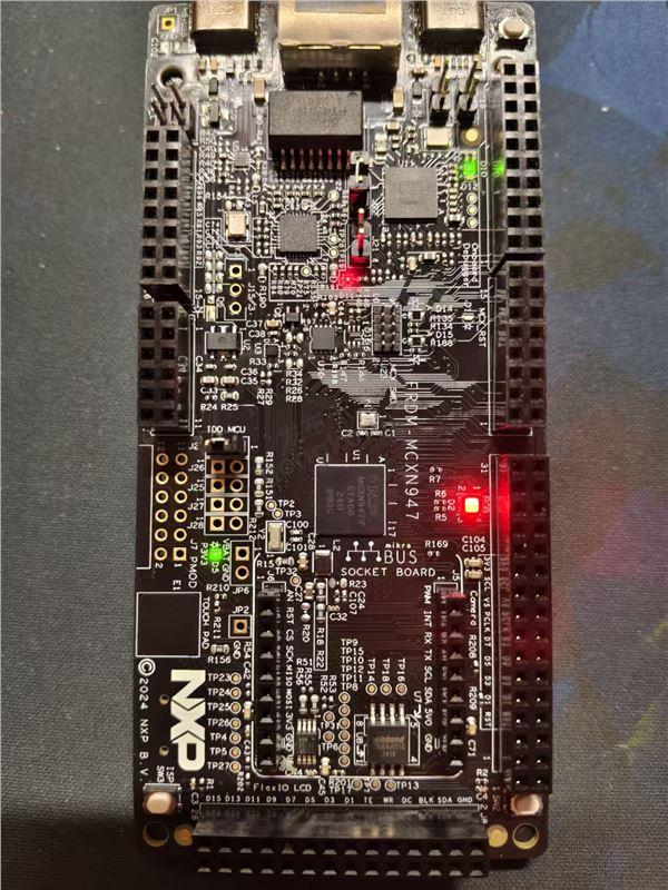

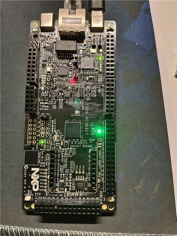

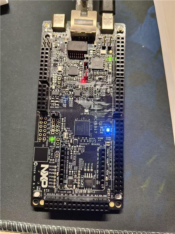

页面收到回显之后,会同时发生三件事:
             网页中的 RGB 状态被更新
             日志区显示发送记录和回显结果
             板载 RGB LED 实际亮灭
这也是我实物联调时最开心的瞬间:点一下网页的按钮,立刻就能看到板子上的灯跟着亮起来,成就感直接拉满。

3.          回到 VS Code 重新执行 Build
4.          再执行 Flash
5.          浏览器访问 http://192.168.137.102

如果整个项目已经跑通,至少应该满足下面这些条件:
1.          串口能看到 IP 信息
HTTP Server example
2.          浏览器能打开:
3.          点击 Connect 后可以正常建立连接
4.          点击 Red On 后板载红灯点亮
5.          串口能打印:
Command executed: red on
RGB state: red=on green=off blue=off
6.          点击 All Off 后三色灯全部熄灭
十三、总结
