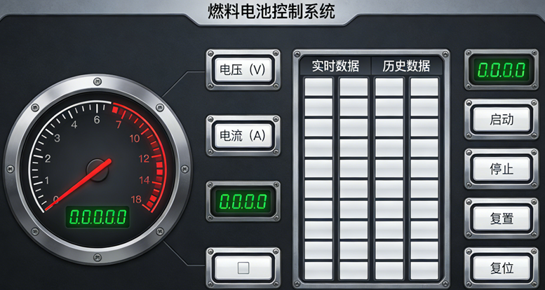

上位机界面设计
依托 LabVIEW 的前面板设计功能,搭建模块化、可视化的燃料电池监控界面,界面按功能划分为重要参数显示区、报警区、控制指令区、系统设置区、分系统显示区,各区域独立布局又相互联动,符合工业现场的操作习惯。
重要参数显示区通过 LabVIEW 的仪表、数值显示控件,实时展示燃料电池输出电压、电流、核心模块温度等关键参数,仪表控件支持量程自定义,数值显示精准到小数点后两位;报警区配置三级报警指示灯,通过 LabVIEW 的布尔指示灯与条件判断结合,当采集的参数超出阈值或检测到故障信息时,对应指示灯自动点亮,点击可跳转至故障报警界面,查看具体故障代码与原因;控制指令区布置启停、复位等功能按钮,通过按钮控件与事件结构关联,实现一键操作;系统设置区支持气泵转速、尾排参数等的数值输入与修改;分系统显示区包含电堆、辅助系统、状态监测等子界面,通过选项卡控件实现快速切换,直观展示各模块的详细运行数据。
LabVIEW 的界面控件支持属性自定义,可根据实际需求调整显示样式、颜色、尺寸,同时支持界面的一键缩放与全屏显示,适配工业工控机的显示需求,让操作人员快速、准确掌握系统运行状态。
