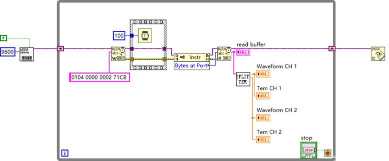

LabVIEW 程序采用 “前面板 + 程序框图” 的双层设计,遵循 “通信初始化 - 数据读取 - 解析转换 - 显示处理 - 通信关闭” 的逻辑流程,整体嵌入 While 循环实现持续采集,循环终止由停止按钮控件触发。
  1. 前面板设计:以人机交互为核心,布置 16 路温度数值显示控件、波形图表控件、温度上下限数值输入控件、报警指示灯、通信状态显示框及停止按钮。波形图表控件开启实时刷新功能,可直观展示各路温度变化趋势;数值输入控件用于设定温度阈值,为报警逻辑提供判断依据;所有控件命名与实际功能对应,便于程序调试与后期维护。
  2. 程序框图开发:首先调用 Modbus RTU 初始化模块,完成上述通信参数配置,建立电脑与测温模块的通信连接;随后调用 Modbus 读取输入寄存器模块,设置起始地址 0(对应模块 IN1)、读取数量 16,实现 16 路温度原始数据的批量读取,该模块适配模块的 Modbus 04 号查询指令,与硬件协议完全匹配;读取的原始数据为 s16 格式,需通过数值运算模块做 ×0.01 的转换,得到实际温度值,这一转换与模块的数模转换规则一致,确保温度数据精准;转换后的实际温度值,一路连线至前面板数值显示控件和波形图表控件,实现实时展示,另一路接入比较模块,与上下限阈值做逻辑判断,若温度超上限或低于下限,触发报警指示灯点亮;最后在 While 循环外调用 Modbus RTU 关闭模块,确保程序停止时正常关闭通信端口,避免串口占用。
  3. 辅助功能添加:在主流程基础上,增加数据存储模块,调用写入电子表格控件,将采集的温度数据按 “时间 - 通道 - 温度值” 的格式保存至 Excel 文件,支持历史数据追溯;增加数据分析模块,通过统计函数计算各路温度的实时最大值、最小值与平均值,展示在前面板,满足数据化分析需求。
