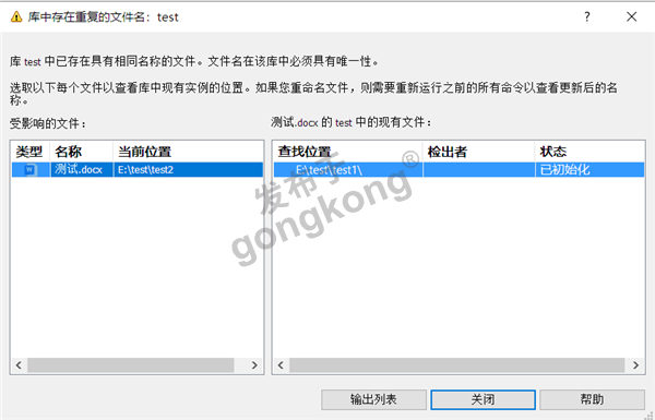

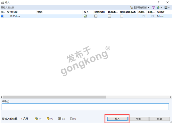

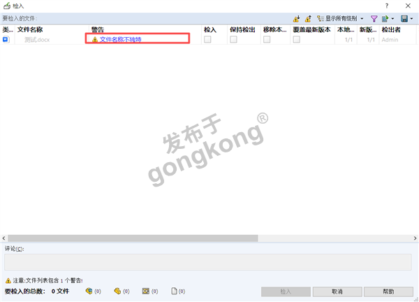

一、PDM对重名文件的限制
1、上传提示
2、无法检入
二、如何上传重名文件

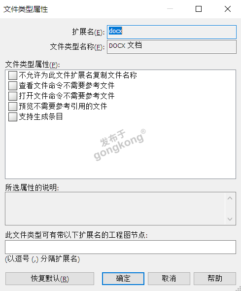

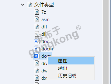

1、打开PDM管理后台,右击上传的文件类型,点击属性
2、取消勾选“不允许为此文件扩展名复制文件名称”
3、再次添加即可正常检入
