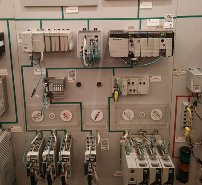

 一、精密的自动化产线是关键——玻璃上料、激光划片、串焊、叠层、层压、装框、测试、包装等工序紧密衔接。产线核心控制大量依赖罗克韦尔经典的MicroLogix1000、SLC500甚至部分老而弥坚的PLC-5控制器。它们驱动机械臂、传送带,精确控制层压机温度压力,并连接着众多触摸屏(HMI)供操作员监控,以及变频器调节各类电机速度。
罗克韦尔MicroLogix1000/SLC500/PLC-5系列PLC借助以太网模块同时与上位机和触摸屏、变频器高效通讯案例(图1)
