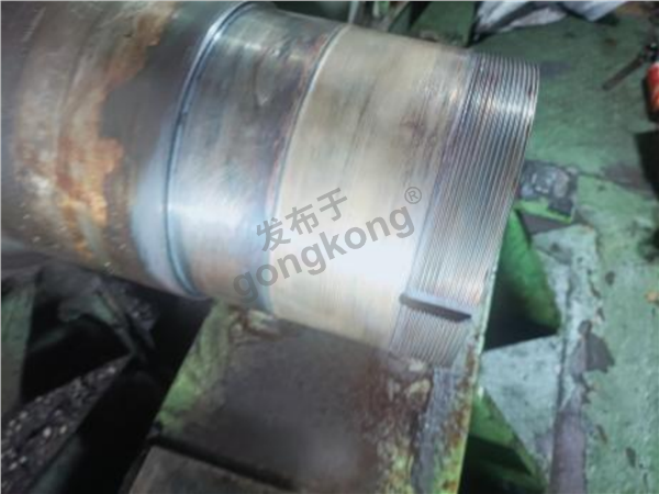

(轴磨损情况)

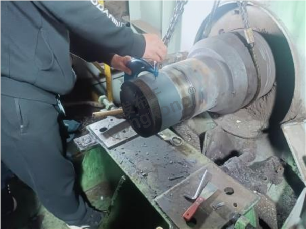

这台除尘风机非传动侧轴磨损,轴径Ф240mm,磨损深度0.1mm、宽度92mm,轴承型号23048,因无法长时间停机,我们采用索雷《工装修复工艺》可实现在现场维修,全程仅8小时就完成开机。下面拆解实操步骤,适合一线维修人员参考。
(1)先拆除轴上部件,露出待修部位,并清除油污;
(2)用氧气乙炔火焰对待修部位除油处理,至油迹碳化无火花飞溅;
(3)用砂轮片清除金属隆起毛刺后用磨光机对修复表面打磨处理,达到粗糙、无松动物、见金属原色;
(4)使用99.7%浓度无水乙醇对轴表面及工装内表面进行清洗;
(5)根据磨损量计算调和索雷碳纳米聚合物材料;
(6)在修复部位涂覆索雷碳纳米聚合物材料均匀无气孔;
(7)工装内表面需涂覆索雷脱模剂;

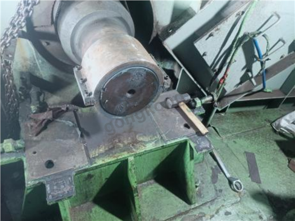

(8)将工装安装至修复位置,工装两侧螺栓紧固到位;
(索雷工装修复工艺)
(9)材料固化后拆除工装;
(10)将轴承加热至120℃,迅速将轴承安装到位。
