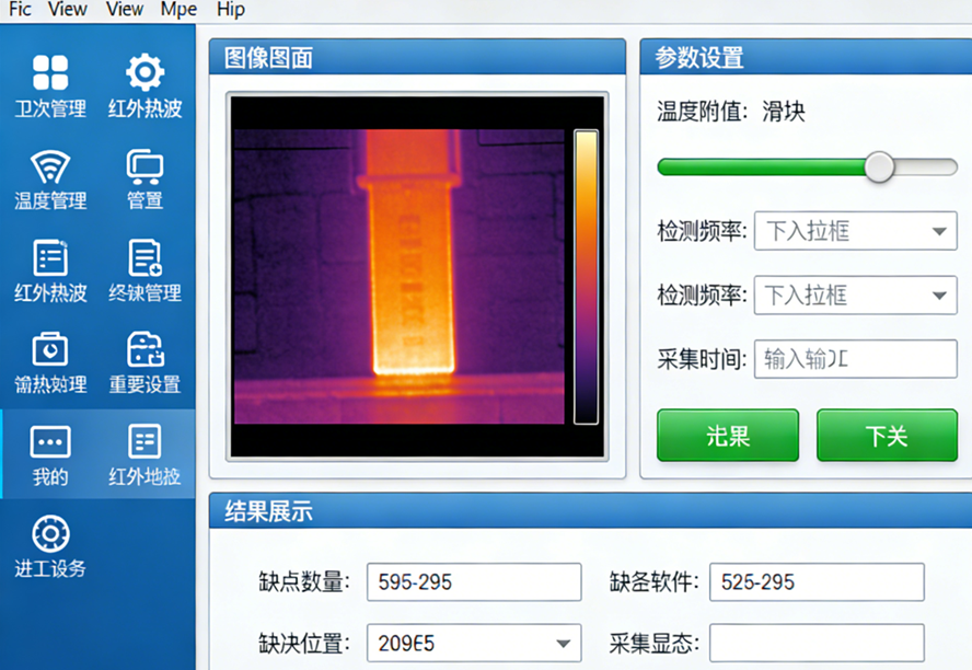

当前,碳纤维增强复合材料(CFRP)在航空、新能源汽车、高端医疗器械等领域应用愈发广泛。该材料虽具备密度低、比强度高、耐疲劳性好等优势,但在制造及服役过程中,易出现分层、夹杂、脱粘、孔隙等缺陷,严重影响产品性能与安全。传统人工检测方式工作强度大、效率低,且易受人为因素干扰,难以满足现代工业对检测精度与速度的要求。
在此背景下,基于 LabVIEW 软件开发平台设计的红外热波图像缺陷检测系统应运而生。LabVIEW 凭借其图形化编程优势、丰富的硬件接口兼容性以及强大的数据分析处理能力,成为该类检测系统开发的理想工具,能有效实现 CFRP 缺陷检测的自动化与高效化,适配当前各行业对 CFRP 高质量检测的最新需求。

缺陷检测
通过 LabVIEW  IMAQ Label VI 对处理后的二值图像进行颗粒标记,自动统计缺陷数量,并计算缺陷的面积、周长、圆形度等特征参数。利用 LabVIEW 的图形显示功能,可在检测界面实时标注缺陷位置,显示缺陷特征参数,同时生成检测报告(支持 PDFExcel 格式)。此外,LabVIEW 的报警功能可对超出预设阈值的缺陷(如面积大于 10mm² 的缺陷)进行实时报警,确保及时发现严重缺陷。

测试结果
在检测速度方面,该系统单组样本检测时间平均为 8s,相较于传统人工检测(平均检测时间 30min),效率提升 225 倍。在检测精度方面,缺陷识别准确率达 98%,缺陷数量统计误差小于 2%,缺陷尺寸测量误差控制在 5% 以内。同时,通过连续 1000 次循环测试,系统无故障运行,稳定性良好,满足工业现场长时间连续检测需求。
