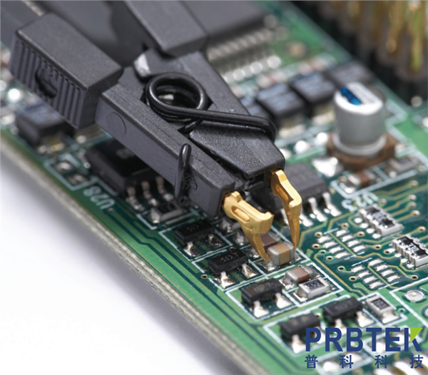

1.选对探头,避免负载污染晶振
普通10:1无源探头根本不适合测RTC晶振,选对探头才能从源头减少干扰。优先选有源差分探头,比如泰克P5205A、是德N2791A,这类探头输入电容不到1pF,输入电阻超过100MΩ,几乎不会影响晶振的谐振状态,还能抑制共模干扰,刚好适配这种微弱信号的测量需求。
如果手头只有无源探头,也能简单改造优化一下10:1探头切换成1:1衰减比(部分探头支持这个功能),再串联一个1000pF的补偿电容,抵消探头本身的输入电容。不过要注意,改造后测量电压范围会缩小,得确保晶振幅度不超过5V。另外千万别用50Ω低阻抗探头,也别用接地线超过3cm的探头,后者会额外引入电容和干扰。
2.优化连接方式,最小化干扰路径
接地方式直接决定测量稳不稳,建议采用点接地,把探头接地夹直接连到晶振的接地引脚,或者MCU的模拟地,接地线长度控制在1~2cm以内,用探头自带的接地弹簧代替长接地线就很合适。连接位置也有讲究,优先碰晶振的输出引脚,而不是MCU的输入引脚,这样能减少布线寄生电容的影响要是晶振集成在MCU内部,若芯片有晶振测试引脚引脚的话就测这个引脚。
