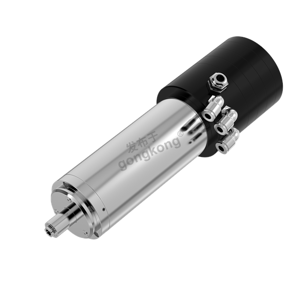

6260-S3型电主轴是一款内装式三相交流异步感应电机,采用集成化设计方案,具备高转速、高精度的技术优势,适配铣削、钻孔、雕刻、磨削等加工场景,可加工金属、烧结材料、塑料、石材等多类材质。其核心部件选用进口材料,搭配高精度陶瓷球轴承与密封式油脂润滑结构,保障了设备的运行稳定性与使用寿命。6260-C1.png
