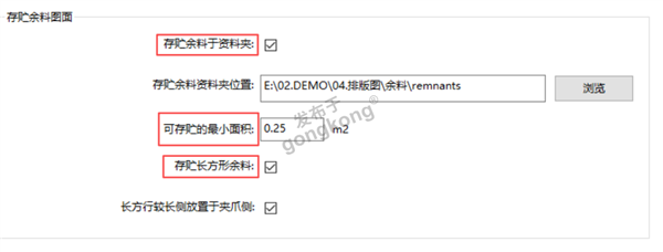

在当前钣金加工领域,余料面临储存与使用的双重困境:切割后剩余的板材往往依赖人工标记、随意堆放;在排版新的项目时,工程师难以快速找到匹配的余料,容易造成板材的浪费。Radan余料管理为此提供了解决方案:在储存余料时,Radan会将余料的尺寸、材质、厚度等信息全部储存;在调用余料时,Radan将从余料库中搜索尺寸和材质最匹配的余料进行排版。
Radan是一款专业的钣金设计加工软件,也是全球著名的制造业信息化软件,其包含的衍生产品还有RadbenRadimportRadquote30多年来,Radan始终不断完善、日新月异,力求为用户提供从设计、加工到管理的更全面解决方案。
下面我们看看Radan的余料管理功能是如何将板材的利用率最大化的:
1.  首先,需要在排版之前把余料储存功能进行勾选,并且可以收集余料的最小面积以及是否收集长方形余料。如下图所示:

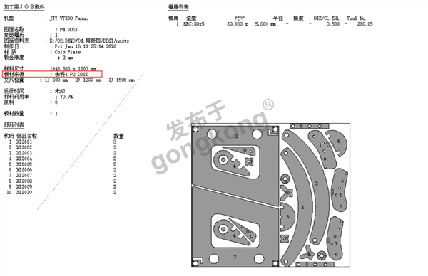

2.  然后,进行排版以后,Radan会根据设定来收集余料,并且可以将所有余料储存到一个文件夹中,来对余料进行管理。如下图所示:

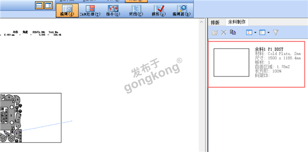

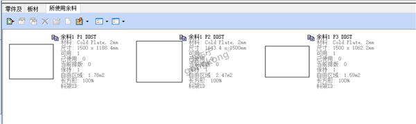

3.   当再进行排版任务时,勾选使用余料,余料文件中的余料就会出现在排版可使用的板材中。如下图所示:

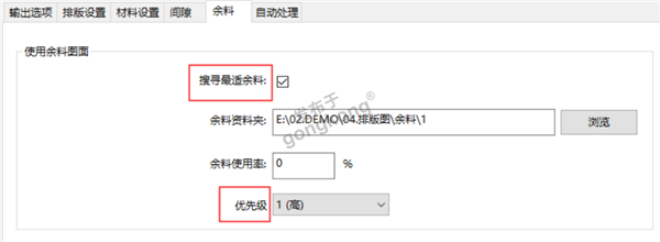

4.   将使用余料排版的优先级设为高,在排版时就会先使用余料进行排版。如下图所示:
5.   最后,Radan会根据智能的计算,选择最合适的余料来进行排版。如下图所示:
Radan余料智能管理功能,能最大化利用材料,让余料不再堆积成山。从精准计算到智能调用最合适的余料进行排版、大幅节约采购成本、减少物料浪费。
