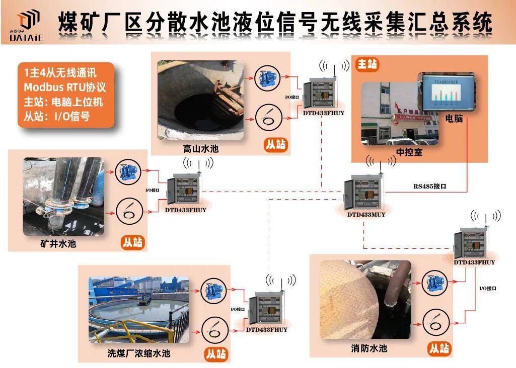

现场应用方案分享
某煤矿厂区正在转向自动化和智能化的液位和流量无线监测系统,实时监测四个水池液位流量是确保水资源管理、保护环境、维护公共安全和提高系统运行效率的关键措施。因此,采用达泰无线通讯装置,通讯协议为Modbus RTU,搭建了1主4从的无线自组通讯网络,实时采集各个水池的液位无线传输到中控室监测,并随时接收中控室发来的启停泵指令,同时具备报警机制。实现厂区水池供水的无线监测及远程控制功能。保障了生产用水的同时,也大大提高了工厂安全生产效率。
