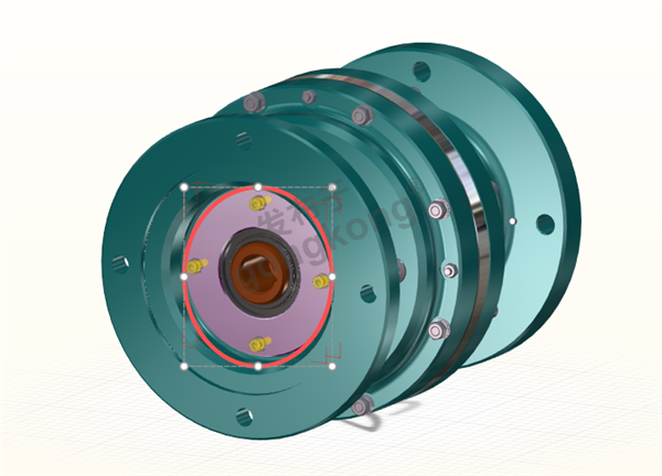

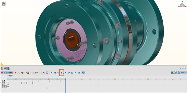

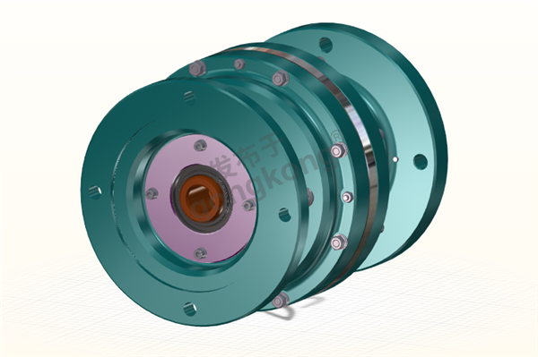

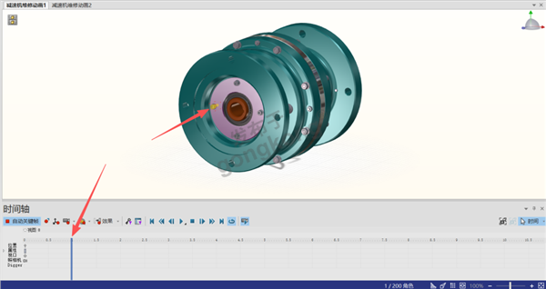

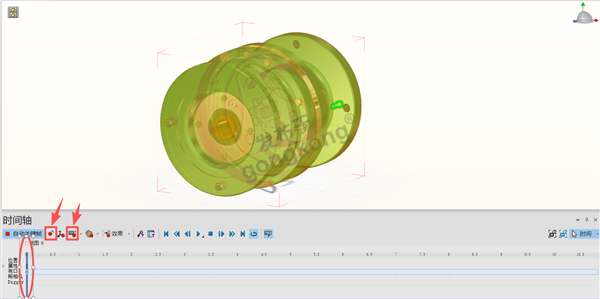

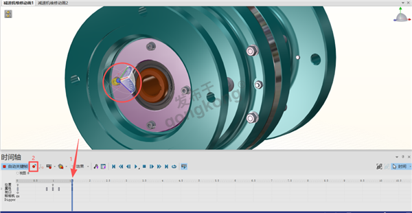

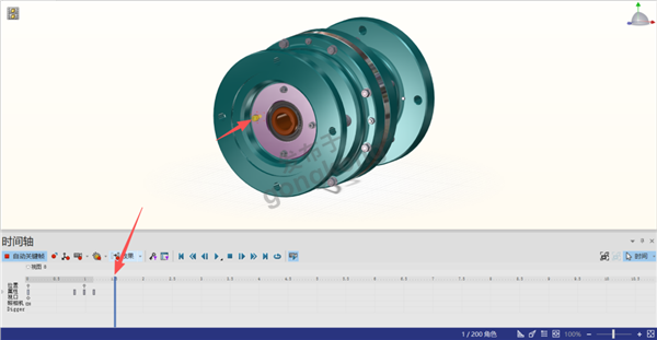

随后将时间轴放置在1s的位置,点击其中一个螺栓,设置关键帧后点击效果,设置热点效果。热点效果下的模型会进行闪烁一次。

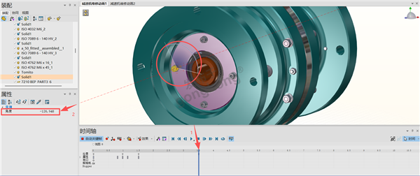

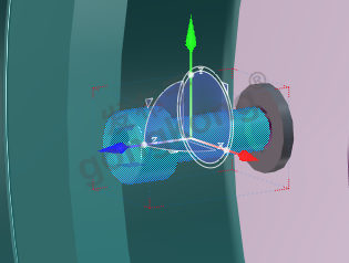

3. 在上方点击变换选择其中的旋转,点击螺栓后,可以看到旋转方向,将时间轴放置在1.5s,设置其关键帧。

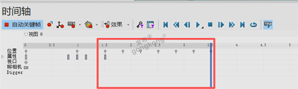

再将时间轴向后延2s,选择旋转方向后在左边属性栏中输入旋转角度,设置为720°,可看到在1s3.5s的时间中有逐一的旋转关键帧。

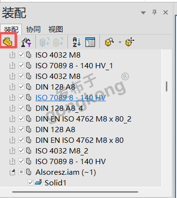

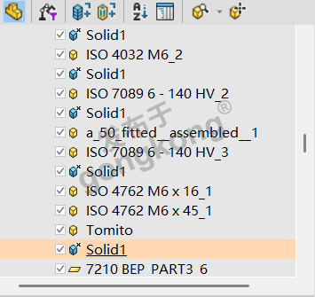

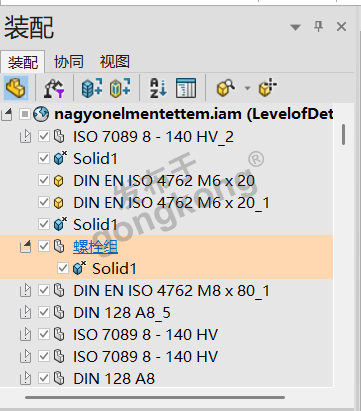

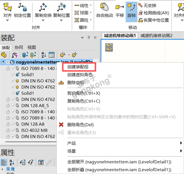

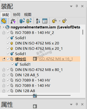

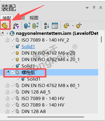

4.接下来,在左边装配中鼠标右击顶层装配体,选择创建装配体,将其命名为螺栓组,再在模型中点击螺栓,会在左侧的装配中自动选中零件名称,随后将其拖入螺栓组中。
5.将装配下方的零件标识点亮,进入装配体模式。

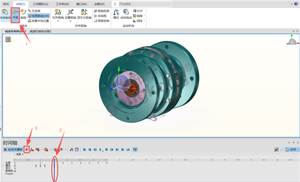

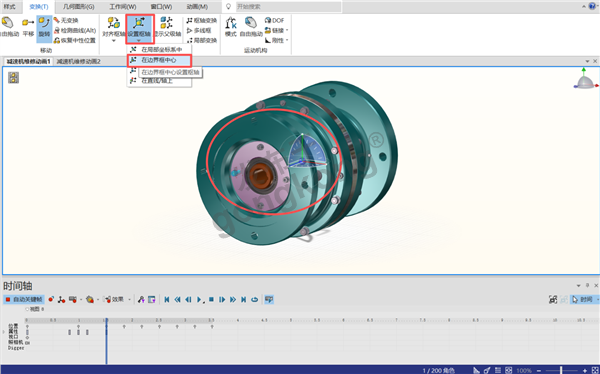

可以看见视频操作框变为蓝色边框,随后在变换中设置其枢纽,选择“在边界框中心”,将时间轴放置在螺栓旋转的第一秒,点击平移。

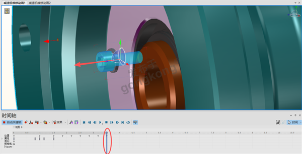

把时间轴放置在最后一秒,选择方向拖出合适距离即可。

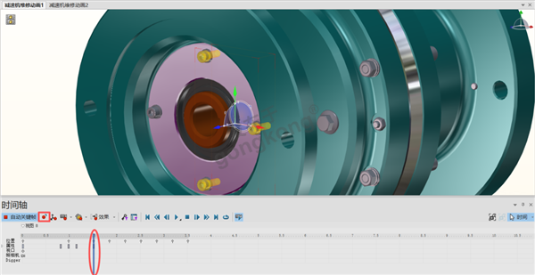

6. 选择另外三个螺栓,将其时间轴放置在螺栓开始移位的一秒并设置关键帧,随后拖入螺栓组,退出装配体模式,如此便完成了所有螺栓的位移设置。

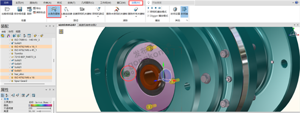

7.再次选择另外三个螺栓,在上方选择动画,点击“从角色复刻”,即可完成所以螺栓的旋转设置,最后播放视频检验效果。
