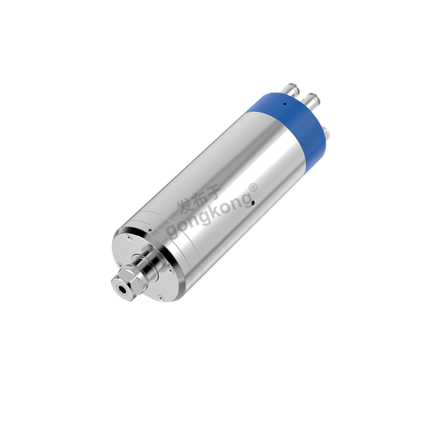

8040-S3-D电主轴作为一款额定转速达24000RPM的高速主轴部件,其运行稳定性与变频器参数设定、运维规范密切相关。本文结合配套台达VFD9A0MS43ANSAA变频器参数要求及主轴运维标准,展开专业技术分析。 8040-S1.png
从变频器参数适配性来看,该主轴适配的台达MS300系列变频器参数设定需精准匹配主轴高频运转特性。载波频率设定为15Hz,可有效降低高频运行时的电磁干扰,避免主轴出现振动异常问题。最高操作频率与上限频率均设为800Hz,结合输出频率设定值,能够满足主轴24000RPM的额定转速需求。
输出电压相关参数采用分段设定模式,中间频率400Hz对应电压160V、低频段5Hz对应电压5V,该设定遵循电压频率比匹配原则,保障主轴在低、中、高全转速区间的力矩输出稳定。同时,5秒的加速与减速时间设定,可平衡主轴启停响应速度与机械冲击,防止高速运转状态下主轴轴承因瞬时载荷过大受损。
主轴安装与操作环节的规范执行,是保障设备安全运行的核心前提。安装工作必须由具备专业资质的人员完成,未经过培训的人员操作易引发安装精度偏差,进而影响主轴运转稳定性。主轴运行时需确保完全固定在设备内部,未正确夹紧的刀具会因高速旋转产生的离心力被甩出,因此需严格遵循刀具夹紧规范,充分利用夹紧系统厚度,同时保证刀具旋转方向与主轴规定方向一致。
高速加工场景下,单刃刀具需满足DIN ISO1940 G2.5级动平衡要求,刀具刀刃直径不得超过最大夹紧范围,且应尽可能缩短夹紧长度,以此降低高速旋转时的偏心振动,避免主轴轴承过早失效。
主轴的冷却与吹尘系统配置,直接决定其使用寿命与运行精度。该主轴采用液体冷却方式,运行时壳体温度需控制在45℃以内。冷却水需满足硬度1~15dHpH7~9的指标要求,同时添加20%防冻剂N,严禁使用纯净水或蒸馏水,防止冷却通道内产生腐蚀或沉积。冷却系统需保证最小1.5L/min的体积流量,软管直径不小于5.5mm,且需使用防紫外线软管,确保散热效率稳定。
吹尘系统采用压缩空气,需符合ISO8573-1标准中固体污染物等级3、含水量等级4、含油总量等级3的要求,吹尘气压控制在2.5-3bar,刀具清洁气压为3-3.5bar,刀具更换气动装置气压为6bar,以此有效防止切屑和乳化液进入主轴内部。
主轴的日常维护与存放管理,是延长设备使用寿命的关键环节。每日启动时,需在夹紧刀具无加工状态下,以50%额定转速运行2分钟预热轴承。长期存放后启动,需保证主轴与使用环境温差不超过10℃,先以50%额定转速运行5分钟,再以80%额定转速运行2分钟。
清洁工作需使用干净软布或软毛刷,严禁使用压缩空气、超声波或蒸汽喷射清洁。每月需手动转动转子至少10次,长期存放时每3个月需执行一次,同时运行主轴10分钟,转速不超过额定转速的20%。主轴最长存放期限为2年,存放环境需满足温度10~30℃、相对湿度低于50%的条件。
综上所述,顺源8040-S3-D电主轴的稳定运行,依赖于变频器参数的精准设定、安装操作的规范执行、冷却吹尘系统的有效维护以及存放管理的严格把控,各环节技术要求的落地,是保障主轴高速高精度运转的核心要素。
