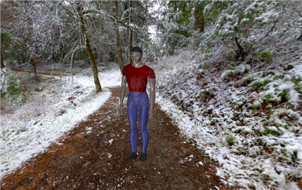

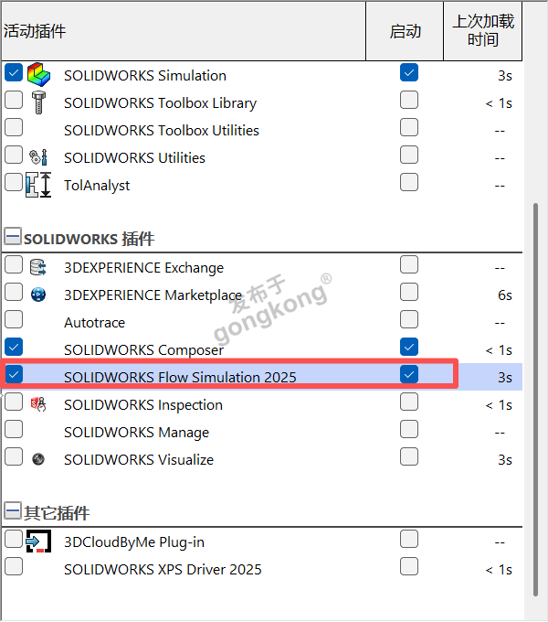

1、首先打开假人模型,同时确保Flow Simulation插件处于激活状态。
2、接下来在选项卡位置激活Flow Simulation选项卡。

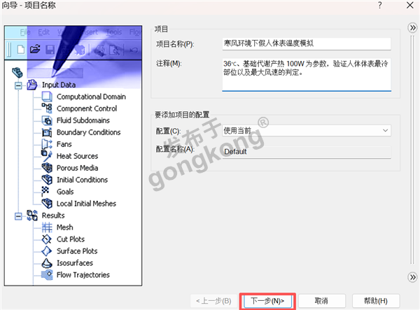

3、点击 Flow Simulation 模块中的向导功能,在此步骤中,既可以直接采用软件默认配置,也可根据下方注释说明的参数要求进行自定义设置,完成设置后点击下一步。

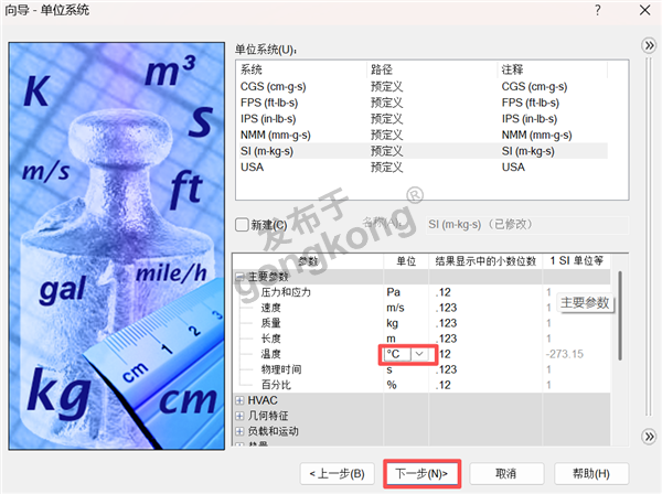

4、在单位系统设置板块中,可优先选择 SI(国际单位制);同时支持根据个人分析需求进行单位切换,例如可参照下方示例,将温度单位由开尔文(K)调整为摄氏度(℃),完成设置后点击下一步。

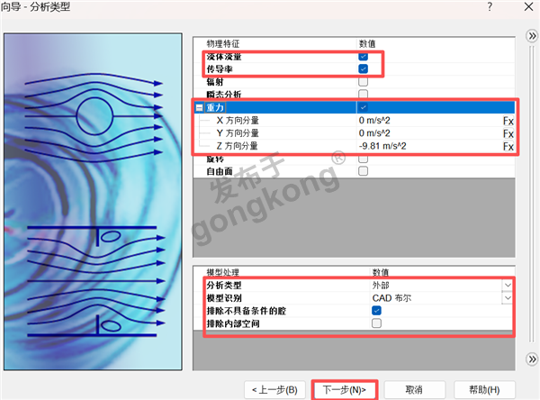

5、在分析类型板块,勾选传导率以及重力,按模型位置设 Z 方向重力,将分析类型改为外部后点击下一步。

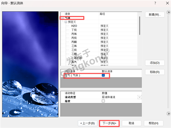

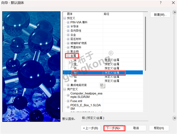

6在流体材料板块,选气体类别的空气以及固体金属中的铜,其余保持默认设置,点击下一步。

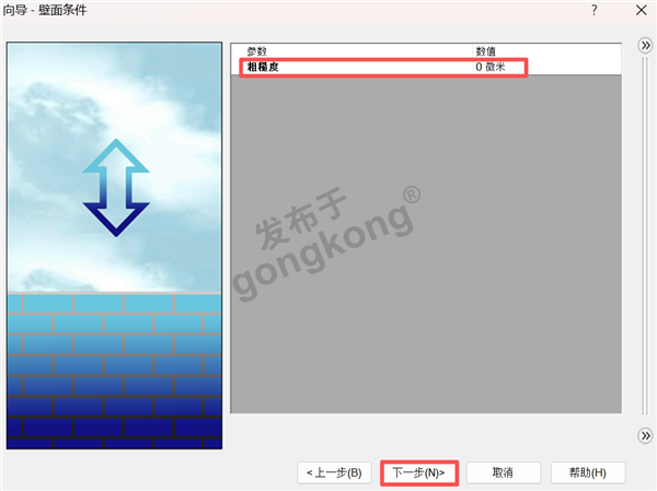

7、壁面条件以默认的理想粗糙度既可,点击下一步。

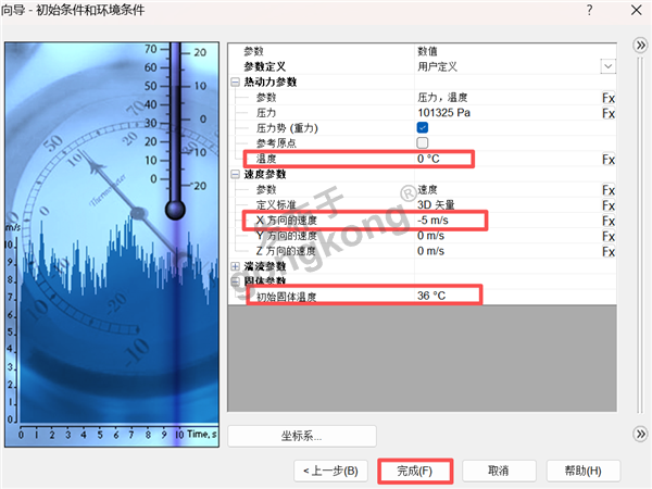

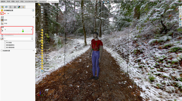

8在向导最后将环境的初始温度设置为0℃,风速设置为5m/s,假人的固体温度为36℃,其余以默认设置完成即可。

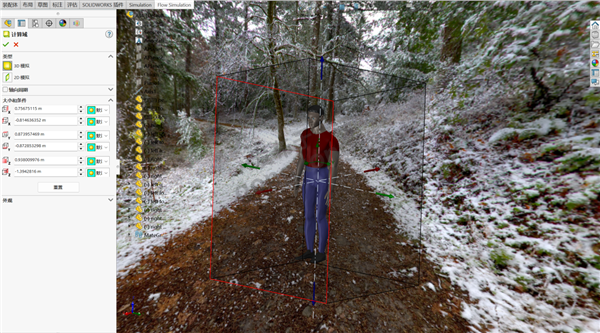

9、向导设置流程全部完成后,边界条件设置界面随即生成。操作人员需在计算域内,结合模型自身结构特征与实际计算空间需求,对计算域尺寸进行针对性调整,以满足仿真分析的精度要求。

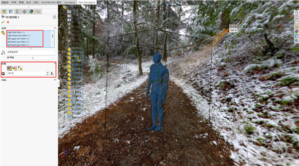

10下一步,在对应热源位置进行参数配置,将产热功率设定为 100W,以此匹配人体基础代谢的热量输出水平。

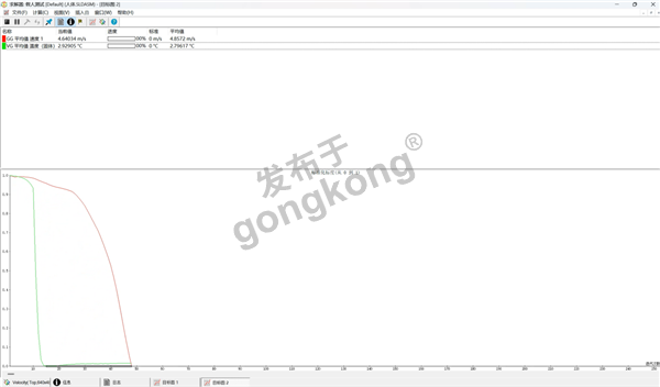

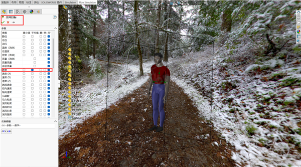

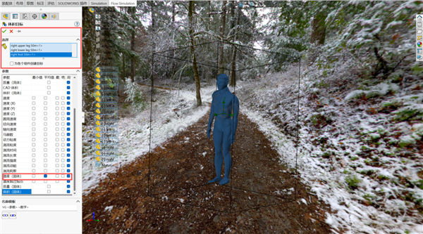

11接下来进行目标参数设置,本次需选定全局平均风速与体表体积温度作为仿真目标。
12完成上述所有参数配置后,进行网格划分与求解计算,以获取仿真结果。

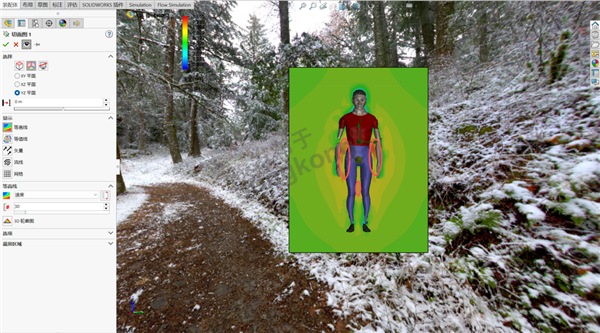

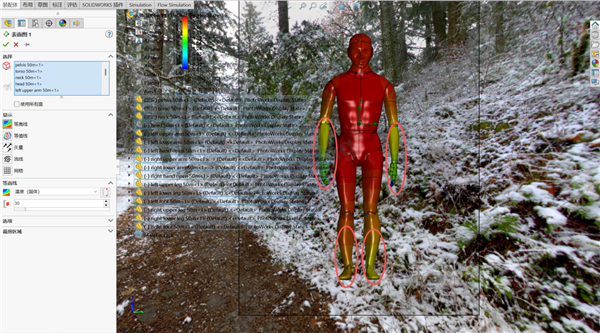

13、下面开展仿真结果的分析与解读:其一,切面速度云图的数据分析表明,假人手部及大腿中段为高风速区域,依据空气流动与热量传递的关联规律,可判定该区域温度相对较低;其二,表面温度分布云图清晰呈现,手部与脚部的温度数值显著偏低,该仿真结果也比较符合生活中的常识。
本次基于 SOLIDWORKS Flow Simulation 的人体寒风热仿真,通过搭建假人 - 风场耦合模型、配置基础代谢产热与边界条件、划分网格并求解计算,成功输出了切面速度与表面温度的核心数据。仿真结果直观显示,手部、脚部及大腿中部因风速较高导致热量流失加快,温度显著偏低,与现实中人体冬季户外的失温特征高度吻合。该仿真流程可为防寒装备优化、户外保暖方案制定提供精准的技术数据支撑。
