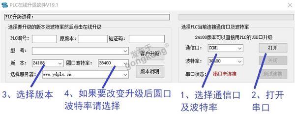

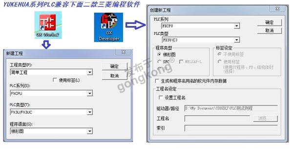

编程软件:

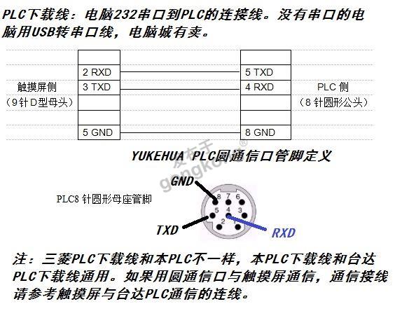

程序下载口:

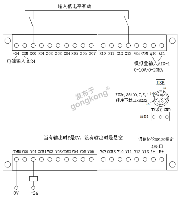

YDA3u-24MT-2AI-DC24接线图:

黑色8芯通信口为FX3u协议38400,7E1;硬件接口与台达下载口一样。白色232通信口与485口共用一个串口,同一时间只能用一通道。通信协议通过设定D8120来实现,可选FX3uModbus Rtu从机、RS指令)。1USB用于高速下载,在线监视。
开关量输入
12DC24输入,X0-X13低电平有效。
16DC24输入X0-X17低电平有效。
开关量输出
Y0-Y13为晶体管输出DC24VY0-5为高速输出口(最高100K)。PWM周期为0-32767US。高速口电流最大0.2AY06-Y13电流为0.5A。外部负载公共端接+24,另一端接到PLC输出口Y
Y0-Y21为晶体管输出DC24VY0-7为高速输出口(最高100K)。PWM周期为0-32767US。高速口电流最大0.2AY10-Y15电流为0.5AY16-Y210.2A。外部负载公共端接+24,另一端接到PLC输出口Y
