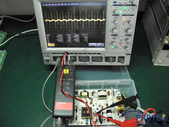

第四步:实测验证并调整
计算出的fC只是理论值,实际应用中必须用示波器验证效果。如果滤波后还有明显干扰,可适当降低fC,比如从3kHz调到2kHz;要是信号出现失真、波形变钝,就提高fC,比如调到4kHz。另外高频场景(频率>1MHz)要注意滤波器的寄生参数,像RC滤波中电阻的寄生电感,这类因素会影响带宽,可借助仿真工具辅助调整。
