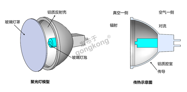

本实例将对一个聚光灯装配体进行一次带辐射的热力分析。
项目描述:
聚光灯泡由一铝质反射壳罩着,并能够产生50W0.0475Btu/s)的热能。灯罩的反射面在真空一侧,而背面直接暴漏在空气中。
项目目标:
由于灯泡会产生热量,该分析的目标就是找到灯罩的稳态热温度。
基本说明:
部分灯泡产生的热量将直接通过辐射的方式射向空气。没有直接射向空气中的热量会通过辐射传递到反射壳上。小部分热量会通过传导方式,通过灯泡底部传递到反射壳中。反射壳通过辐射和传导得到的热量,部分会由辐射的方式发散出去,部分会通过传导的方式由铝质反射壳传递到空气一侧,然后再通过对流的方式消散到环境大气中。玻璃灯罩的传热机理与之类似。

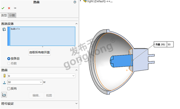

1、定义热量:热量的来源是整个玻璃灯泡。

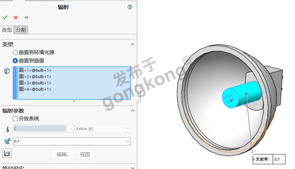

2、定义辐射:灯泡产生的热量通过辐射的方式从灯泡表面传递到反射壳上。
【类型】中选择【曲面到曲面】,这样选择意味着热量从被选择面辐射到模型中其他面上,辐射的条件仅仅加载到灯泡的柱面,而不是前端面。对灯泡-反射壳内表面-灯罩内侧面-灯罩外侧面分别指定辐射率为0.70.10.970.97。发射率是材料的一种属性,它取决于表面的温度和物体表面的抛光度,黑体的发射率为1,而理想反射壳的发射率为0

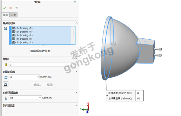

3、定义对流:灯泡的另一侧和腔室部位主要通过对流的方式散热。
分别定义反射壳、玻璃灯罩与空气间的对流传热,选择反射壳的外表面,外表面直接与空气接触,它们将通过对流来散热。设置【对流系数】为50W/(K·㎡),【总环境温度】为315K41.85℃或107.3℉),这是反射壳背部与空气接触处的温度,玻璃灯罩的【对流系数】为70 W/(K·㎡),【总环境温度】为298K24.85℃或76.73℉)。

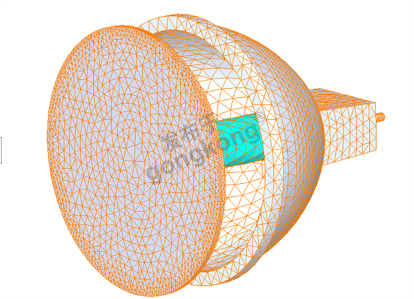

4、划分网格运行分析:对玻璃盖板进行网格加密控制。

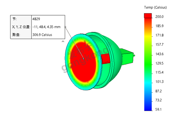

5、后处理结果:正确分析从热力分析算例得到的结果。
使用探测功能,可以看到玻璃灯罩外侧面的最高温度为306.9℃,远远高于设计限定的200℃。
总结:
由于玻璃灯罩的外侧面没有满足设计温度的要求,有必要采取实质性的设计更改,例如使用更低瓦数的灯泡。另外,需要更精确地模拟玻璃材料对辐射的响应。在考虑热辐射后,计算时间会更长,因为这类问题需要考虑传导的视界因子。并且,随着温度的提升,热辐射在热传导中的比重也随之提升。
