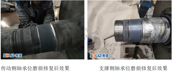

1、工况负荷叠加:该复卷机设计车速2500m/min,实际运行车速2000m/min,底辊转速达796r/min,辊径800mm的底辊长期承受径向与轴向载荷,轴承位与轴承的配合面持续摩擦,逐渐产生磨损。现场实测显示,其传动侧磨损量0.5-1mm,非传动侧磨损量达1mm,单边最大磨损甚至接近1.5mm。
2、润滑与异物影响:设备运行中若润滑脂老化、缺失,或纸粉、油污等异物侵入配合面,会加剧磨损速度,破坏轴承位原有精度。此次故障中,传动侧轴承位此前修复材料脱落,也与润滑配合不当导致的轴向窜动有关。
3、前期修复工艺缺陷:该复卷机传动侧轴承位曾采用福世蓝技术修复,仅使用不到两年就出现材料完全脱落、磨损复发的情况,本质是传统材料结合力不足,无法适配高转速工况下的振动与载荷。

针对天津某纸业的紧急工况,索雷技术团队采用碳纳米聚合物材料SD7101H,结合锥度工装修复工艺,仅用1天多时间就完成复卷机底辊轴承位磨损修复,确保设备按时开机,核心优势体现在三方面:
1.材料性能适配高严苛工况
索雷碳纳米聚合物材料SD7101H,通过碳纳米颗粒增强改性,兼具金属级强度与韧性,既能承受复卷机高转速下的机械载荷,又具备良好的退让性,可适配设备振动,避免应力集中导致的二次磨损。与传统材料不同,该材料无需高温作业,能在常温下与轴体金属形成牢固的化学结合,结合力远超刷镀和市面上的普通材料,从根源上延长修复寿命。
2.工装修复精准控制同轴度
考虑到该底辊为1:12锥度轴(轴径Φ180mm),索雷团队现场测绘尺寸,选用适配工装,无需额外加工。修复中以未磨损的后轴肩(Φ200mm)为基准,通过空试工装、尖角处理等步骤,精准保证修复后同轴度,避免因定位误差导致的辊面跳动问题。这种标准化工装修复工艺,相比样板尺修复,大幅降低了人为操作误差,适配高转速设备的精度要求。
3.高效快捷,最大限度缩短停机时间

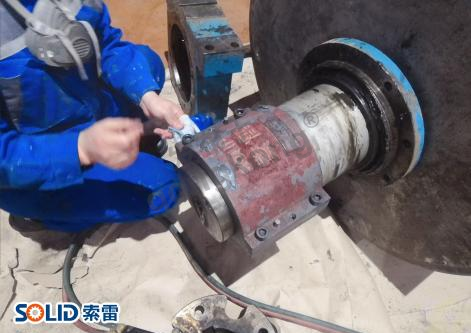

天津某纸业5条纸机已停机15天,抢修时间极度紧张。索雷团队制定了紧凑的修复流程:先对轴承位表面烤油、角磨机打磨粗糙并无水乙醇清洗,再按比例调和SD7101H材料涂覆,固定工装后加热固化3小时,拆除工装后清理多余材料、疏通油孔,最后完成轴承回装。
针对现场仅有一盘新轴承、非传动侧使用旧轴承(内圈有磨损)的情况,索雷技术人员在旧轴承内圈二次涂覆SD7101H材料,保证接触面积,最终将两侧轴承游隙从0.25-0.27mm精准锁紧至0.11-0.12mm的工作游隙,仅用两天时间完成全部修复与回装,完全满足企业开机计划。
