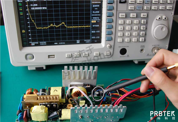

不同场景对探头的要求差得特别多,选之前先把自己的使用场景摸透,比盯着参数表死磕管用多了。工业现场干扰多又杂,优先选抗干扰强、宽频带、稳定性够硬的探头数据中心、普通民用建筑这类场景,不用追求极致性能,小巧、低功耗、好安装的产品就够用,还能省不少成本。高压线路监测要侧重抗强辐射能力,配电房故障预警则要兼顾响应快、安装灵活这两点。
2.性能参数要精准匹配
参数不是越高越好,能贴合负载的电磁信号特点就够了。像变频器工作时产生的高频电磁脉冲,选1MHz-1GHz的宽频探头就行如果是监测市电工频及谐波,重点看探头在低频段的灵敏度,才能捕捉到细微的信号波动。盲目追高端会让成本翻番,参数不够又会导致检测不准,这两种情况都得避开。

1.测量频率范围:决定能否捕捉目标信号
市电负载的电磁干扰频率跨度很大,从50Hz工频到GHz级射频都有,按负载类型选就行。电机、变压器这类设备,选0.1Hz-1MHz的低频探头,专门监测工频及3次、5次谐波变频器、伺服系统要用10Hz-1GHz的宽频探头,覆盖开关频率和辐射干扰电焊机、充电桩这类有瞬态干扰的设备,得选1MHz-6GHz的射频探头,才能精准捕捉毫秒级的脉冲信号。
2.灵敏度与动态范围:兼顾微弱信号与强干扰
灵敏度负责捕捉微弱信号,动态范围则保证强干扰下数据准确,两者要结合场景选。数据中心、医疗设备这种对精度要求高的场景,选灵敏度≤1μV/m的高灵敏探头工厂、变电站这类干扰强的环境,动态范围≥80dB的探头更合适,既能避免信号过载失真,又能扛住强辐射。
3.传感器类型:按检测对象选对原理
不同传感器对应不同场景,电流探头适合线路传导干扰监测,支持钳形或串联安装,适配各类配电线路和设备电源线电场探头不用接触线路,适合空间电磁辐射监测,比如设备外壳辐射、输电线路电场,安装灵活,排查超标问题很方便EMC专用探头集成了电场、磁场检测功能,符合GB/T 17626标准,适合产品出厂测试、电力系统合规检查。
