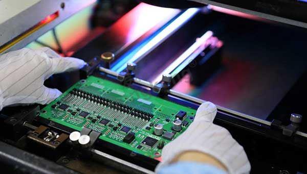

SMT贴片加工中,元件偏位是影响产品质量和生产效率的常见痛点。轻微的偏移可能导致虚焊、桥连,严重的则直接造成产品功能失效,带来返修甚至报废的成本损失。对于追求高可靠性和高良率的电子制造来说,精准控制元件位置至关重要。英特丽全国多省皆有SMT贴片工厂,积累了大量解决元件偏位的实战经验。我们将为您揭示元件偏位的常见诱因,并在后续会分享三种经过验证、直接有效的调整技巧,助力您快速提升生产稳定性。
元件偏位看似简单,原因复杂
在深入解决方案之前,理解偏位的原因是成功调整的第一步。实践中,元件偏位通常不是单一因素造成,而是多个环节相互作用的结果
1、贴装环节贴片机吸嘴磨损、真空不足、吸嘴选择不当(尺寸、类型不匹配)、取料高度或贴装高度(Z轴)参数设置错误、元件识别(Vision)系统精度不足或光线干扰、贴装压力(Placement Force)过大或过小、设备机台或转塔存在微小振动等。
2、印刷环节锡膏印刷偏移(钢网对位不准)、钢网开孔设计不合理(如尺寸过大)、锡膏量过多(模板厚度或刮刀压力不当)、锡膏粘度异常、PCB支撑不平导致“塌陷”等,过多的锡膏在回流时产生的表面张力可能将元件拉偏(墓碑效应是极端情况)。
3、回流环节回流焊炉温曲线设置不当(特别是预热区和回流区的升温/降温速率)、各温区温度分布不均匀、热风风速过大、传送带振动等,熔融焊锡的表面张力变化和热冲击可能导致元件漂移。
4、PCB与元件PCB设计问题(焊盘尺寸、间距、对称性)、PCB变形(翘曲)、PCB定位孔或Mark点精度差、元件引脚共面性不佳、元件封装一致性差等。
(下篇文章分享调整SMT贴片加工中元件偏位的方法)
