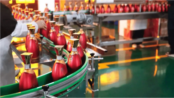

 项目背景
在白酒及果酒灌装制造领域,高精度、高效率的灌装设备是保障生产品质与产能的关键。现代灌装线常配备磁力泵灌装机、数控定量灌装机等设备,支持2-12头多工位同步作业,对控制的实时性、数据同步精度及系统稳定性要求极高。此类产线通常集成多家厂商设备,其中部分现场执行机构(如传感器、阀门组、电机驱动器)仍采用传统的DEVICENET现场总线,而新一代控制系统(如倍福PLC)多基于ETHERCAT高性能工业以太网协议。如何实现新旧协议间的无缝集成,成为产线升级与智能化改造的重要课题。

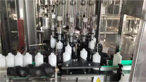

 网关配置与系统整合
在该白酒灌装产线中,采用DEVICENETETHERCAT网关作为核心通信桥梁。网关在ETHERCAT侧作为从站,直接接入倍福PLC控制系统;在DEVICENET侧作为主站,连接灌装线上的各类设备,包括:
- 磁力泵灌装头的驱动单元
- 定量控制阀组的I/O模块
- 工位传感器与光电开关
- 输送带电机控制器
网关通过模块化配置工具,实现DEVICENET网络扫描、节点映射与数据交换表配置,将各灌装头的流量数据、阀门状态、位置信号等实时映射至ETHERCAT过程数据对象(PDO)中,供PLC高速周期性读写。同时,支持分布式时钟同步机制,确保各灌装工位动作严格同步,保障灌装精度。
