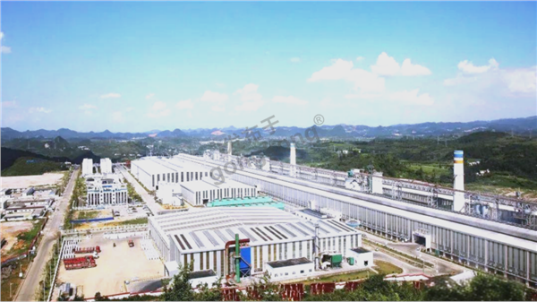

 项目背景

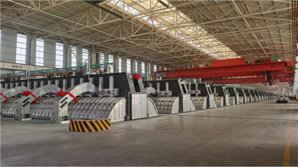

在电解铝制造行业中,面对铝钢异种金属焊接与自动化维修的技术挑战,采用全截面窄缝焊接等先进工艺已成为提升质量、降低能耗的关键。此类工艺通常依赖高度自动化的焊接与维修设备,而复杂的生产环境——特别是电解系列产生的强磁场——对设备通信的稳定性和实时性提出了苛刻要求。传统单一总线系统往往难以同时满足高性能控制与复杂现场设备的接入需求,因此,一种能够桥接不同工业网络的智能网关成为解决方案的核心。

2.  环境干扰:电解车间强磁场环境严重威胁传统通信电缆的信号完整性,易造成数据包丢失或延迟,直接影响焊接过程的精密控制。

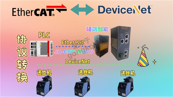

 网关配置与实现
针对上述痛点,项目选用了专用的DEVICENET转ETHERCAT协议网关。该网关在系统架构中扮演着承上启下的核心角色:
-   上行侧(ETHERCAT端):网关作为ETHERCAT从站,直接接入倍福PLC的ETHERCAT主站网络。通过预先配置好的ESI(ETHERCAT从站信息)文件,PLC可像访问本地IO站一样,便捷地读写网关映射的数据区,实现周期性的确定性和高速数据交换。
-   下行侧(DEVICENET端):网关作为DEVICENET主站,主动扫描并连接车间内的各类从站设备,如焊接机器人、送丝机、位置传感器等。网关内部完成DEVICENET报文与ETHERCAT数据帧之间的实时协议转换与数据映射。
配置过程主要包括在网关配置软件中,定义DEVICENET网络的扫描列表、波特率及各从站设备的输入/输出数据尺寸,并建立这些数据与ETHERCAT过程数据对象(PDO)的映射关系。完成后,所有底层DEVICENET设备的数据被透明地整合进ETHERCAT网络,供PLC统一处理。
