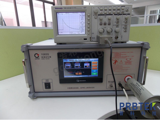

冲击电流峰值高、上升沿陡,持续时间只有微秒到毫秒级别把这种信号直接接示波器,会遇到两个问题。
信号峰值很容易超出示波器垂直量程,导致波形被削平失真,根本看不出真实样子此外,瞬时高压或大电流会通过探头传到示波器输入通道,可能击穿内部精密零件,让设备彻底报废。衰减设置就可以解决这两个问题,通过缩放信号,既让信号可以适配示波器量程,又给设备加上了一层防护,避免被冲击损坏。
一、衰减的核心逻辑
很多人对衰减有个误区,觉得它只是单纯降低信号强度,这种理解不够全面。衰减的本质是按固定比例缩小信号幅值,再配合示波器量程校准,就能精准读出信号真实值,不会改变波形的核心特征。
就拿10:1衰减探头来说,示波器显示幅值1V,实际信号就是10V如果冲击电流峰值有100A,通过1:1000衰减比的电流探头转换后,输入示波器的会是按比例换算的低压信号,既不会超量程,又能通过衰减比反算出真实电流值。
这里要明确衰减只调整信号的幅值大小,上升沿斜率、峰值出现时间、脉冲宽度这些核心特征都不会变。要是衰减设置不对,要么信号超量程测不了,要么信号被压得太狠,被噪声覆盖,最后得出错误数据。

三、衰减设置实操:4步快速搞定
第一步:摸清探头衰减比
先翻一翻电流探头的说明书或标签,确认它的固定衰减比。要注意,电流探头标注的“1A/V”“10A/V”输出比例,本质就是1:1、10:1的电压衰减关系,一定要认准记好,避免后续换算出错。
第二步:同步设置示波器衰减参数
在示波器菜单里找到“探头衰减”选项,选和探头衰减比一致的参数就行,比如探头是10:1,示波器就跟着设10:1。有些示波器支持探头自动识别,打开这个功能能减少人为误差,操作更省心,新手也能快速上手。
第三步:量程校准验证
测量前一定要用标准信号源校验一下,确保示波器显示值和真实值对得上。比如输入10A标准冲击电流,搭配10A/V(10:1衰减)探头,示波器应该显示1V对应实际10A要是显示0.1V,说明衰减设置没同步,调整好再测。
第四步:动态优化调整
测量时要实时盯着波形如果波形顶部或底部被削平,说明衰减不够,得调大衰减比,比如从1:1改成10:1;要是信号幅值太小,不到量程的1/3,可以减小衰减比或换小衰减比探头,提升测量分辨率,让波形细节看得更清楚。
