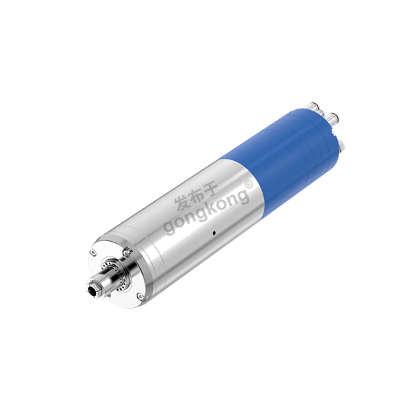

顺源精密8040电主轴作为一款内装式三相异步感应电主轴,其设计围绕高速精密加工场景展开,在结构设计、热管理、工艺适配与维护体系上形成了完整的技术闭环,为高速加工设备提供了核心动力支撑。8040-E2.png
从结构设计来看,该电主轴采用陶瓷球轴承与密封式油脂润滑方案,在40000rpm最高转速下可实现1.0μm(max)的锥面跳动精度,配合ISO20刀柄接口,满足了精密铣削、雕刻等加工场景对定位精度的严苛要求。
主轴前端的气密封结构与强制冷却回路,可有效阻挡切削液与粉尘侵入,同时通过1.5~2.0L/min的冷却液流量,将运转温度控制在45℃以内,降低热变形对加工精度的影响。内置的PTC温度传感器与刀具拉力传感器,构建了从温度监测到夹持力反馈的安全机制,进一步提升了设备运行的可靠性。
在工艺适配性方面,该电主轴2N·m的最大扭矩与40000rpm的转速特性,更适合高速轻载加工场景,可高效处理金属合金、烧结材料、石材等多类工件材料。针对台达VFD-B与MS300变频器的适配参数优化,通过设置1333Hz最高操作频率与5秒加速时间,有效抑制了高频工况下的电流冲击,保障了主轴动态响应性能。用户需严格遵循变频器参数表进行配置,避免因频率匹配不当导致的主轴发热或失步问题。 全生命周期维护体系是该电主轴的另一核心优势。
日常运行中,需坚持“预热-运行-保养”的标准化流程:每日以50%额定转速预热2分钟,确保轴承油脂充分润滑;冷却水需满足硬度≤15dH、pH值7~9的水质要求,防止冷却回路腐蚀结垢;压缩空气含油量需控制在1mg/m³以内,避免污染主轴内部。
长期存放时,每4周需手动转动转子,每3个月进行低转速运行维护,防止轴承锈蚀。值得注意的是,陶瓷球轴承采用永久润滑设计,禁止擅自拆卸补充油脂,以免造成精度损失。
尽管该电主轴在高速精密加工场景中表现优异,但仍存在一定技术局限。2N·m的扭矩限制使其难以应对大余量切削,建议在重载需求下搭配减速机构;冷却系统对水质依赖性较高,可通过增加水质过滤模块提升适应性。
未来可进一步开发智能预热与状态监测系统,降低人工维护成本,提升设备的智能化水平。
