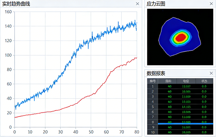

  2. 数据实时处理与多维度显示:利用 LabVIEW 丰富的信号处理函数库,对采集的应变原始数据进行滤波、降噪、标定等实时处理,通过内置的数学运算模块快速计算应变值、应力分布等关键参数,运算延迟低于 50ms。 支持自定义多界面显示功能,可同时呈现实时数据报表、应变趋势曲线、应力云图等多种形式,界面布局可通过 LabVIEW 的前面板编辑功能灵活调整,工程师可直观掌握不同测点的应变波动情况;通过控件关联设置,实现数据与图表的联动交互,点击曲线即可查看对应时间点的详细数据。
