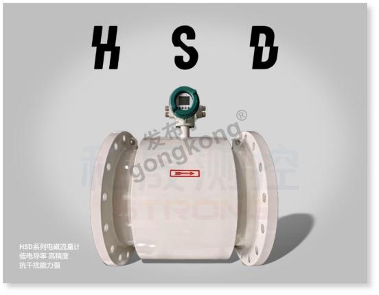

电磁流量计不准确原因有哪些?这是工业计量中的高频疑问,误差多源于安装、工况、设备及环境干扰。和晟测控旗下HSD系列电磁流量计通过针对性设计,从根源降低误差,成行业可靠之选。电磁流量计不准确的原因主要有:
一、安装不当
1.直管段不足或流场紊乱:常规电磁流量计需前10D后5D直管段,若装在泵出口、阀门附近易致流场畸变。和晟测控HSD系列优化整流设计,表前直管段要求低至5D、表后3D,大幅降低安装限制。
2.接地不良或方向错误:非导电管道未装接地环、接地电阻大,会引入电噪声;电极轴线未水平易积聚气泡。HSD系列配专用接地装置,支持水平/垂直安装,适配更多场景。
3.管道未满管:安装在高点或倾斜管道会出现虚假流量。
二、工况异常
1.介质含气泡或杂质:气泡切割磁场、固体颗粒磨损电极,都会干扰测量。HSD系列采用特殊电极与衬里,耐磨损抗结垢,还可通过阻尼设置缓解气泡干扰。
2.温压超额定范围:介质温压超标会导致衬里变形、电极漂移。
三、设备问题
1.核心部件损坏:电极结垢腐蚀、衬里破损会破坏测量电场。HSD系列提供钽电极、PTFE衬里等多种组合,可按介质定制,延长使用寿命。
2.参数设置错误:未按实际管径、量程校准,会引发误差。
3.转换器故障:转换器信号处理故障致数据失真。
四、环境干扰
1.电磁干扰:附近大功率设备产生的电磁场会干扰测量。HSD系列采用屏蔽电缆与专用接地设计,可有效抵御电磁干扰。
2.振动干扰:管道振动影响电极与流体接触稳定性。HSD系列壳体用高强度材质,部分型号配减震结构,适配振动场景。
综上,电磁流量计的测量误差可通过科学选型、规范安装与优质设备从根源规避。和晟测控作为深耕测控领域的实力企业,其HSD系列电磁流量计精准匹配工业场景的核心需求,从流场优化、工况适配到抗干扰设计,每一处细节都为精准计量保驾护航。选择和晟测控,不仅能减少误差困扰,更能凭借其稳定性能与便捷运维,为工业生产的计量环节筑牢基础,成为众多企业的省心之选。
