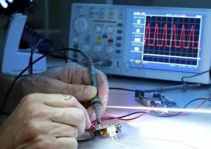

四、电容调节的实操步骤与核心注意事项
(一)标准调节流程
连接校准信号:将探头接入示波器内置1kHz方波发生器,确保接地引线可靠接地,避免接地不良引入干扰;
观察基准波形:将示波器衰减比设置为与探头匹配的档位(如10X),触发并显示方波信号,准确识别过补偿(波形出现尖峰)或欠补偿(波形边缘呈圆角)现象;
精细调节电容:使用绝缘螺丝刀旋转探头补偿旋钮,微调Cp值,直至方波边缘平直、无过冲与下冲,达到完全补偿状态;
验证稳定性:切换不同频率的测试信号(如10MHz100MHz),确认各频率下波形失真度均处于允许范围内,保障全带宽测量精度。
