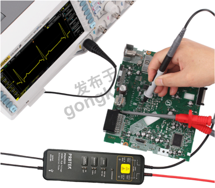

二、差分探头:原生支持浮地,精准测量的核心选择
差分探头专为浮地测量场景设计,通过电气隔离与差分放大架构,从根源上解决了单端探头浮地的安全与精度问题,是高压、高频浮地系统测量的首选工具。
1. 原生浮地能力,摆脱接地束缚
差分探头的两个信号输入端均不接地,通过内部隔离放大器直接采集两点间的电压差值,无需依赖公共地参考,从根本上避免了接地环路与电位差冲突。以知用电子DP6021低压差分探头为例,其明确支持浮地测量,可安全采集±20VDC+峰值)的差分信号,带宽覆盖200MHz,能适配多数低压电子系统的测量需求。
2. 高共模抑制比,精准滤除干扰
差分探头的核心优势在于高CMRR性能(通常≥60dB),可有效滤除线路中的共模噪声。在车载电子(CAN/LIN总线)、高速数字电路、开关电源等复杂场景中,这一特性尤为关键:例如测量开关电源上下桥臂驱动信号时,差分探头可抵御数百伏共模电压的干扰,精准捕捉信号的上升沿、下降沿等细节特征。
3. 安全合规设计,规避绝缘风险
专业差分探头均通过严格的电气隔离设计验证,符合污染等级2、工作海拔3000m等安全标准,能有效避免普通探头浮地时的绝缘击穿风险,保障测量人员与设备安全。
