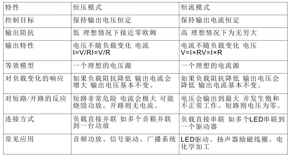

放大器选择恒压还是恒流模式,取决于负载的特性和系统需求:
如果需要为多个并联的负载提供统一的信号或功率,且希望负载的增减不影响系统工作,应选择恒压模式。
如果需要精确控制流过负载的电流,而负载本身的阻抗可能变化,应选择恒流模式。
详细对比表格
重要注意事项
能量守恒:无论是哪种模式,输出功率P=V×I都不能超过功放本身的能力。在恒压模式下,接的负载阻抗越低,要求的输出电流就越大,不能超过功放的最大电流输出能力。在恒流模式下,负载阻抗越高,要求的输出电压就越大,不能超过功放的最大电压输出能力。
模式并非绝对隔离:很多先进的功率放大器或驱动器可以在两种模式间切换,或者具有复杂的保护电路。例如,一个LED驱动器本质上是恒流源,但它也会有最大输出电压的限制,这构成了一个“恒流恒压”的边界区域。
理解这两种模式的区别,是正确设计和应用功率电子系统,且能有效避免设备损坏,或者优化系统设计。
