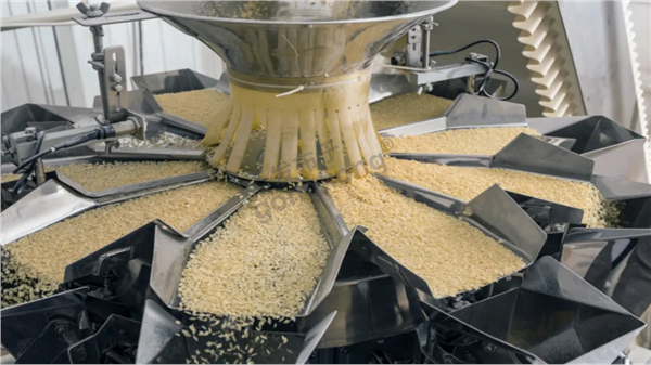

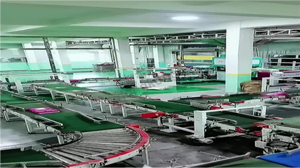

 一、工厂需求背景
在大米抛光、灌装及搬运的全自动生产线中,控制系统常面临协议异构难题。上位控制系统通常采用罗克韦尔ControlLogix/CompactLogix系列PLC,基于EtherNet/IP协议;而现场执行层设备,如机械手臂、伺服驱动器、视觉系统等,大多采用EtherCAT实时以太网协议。这种协议差异导致系统集成困难,亟需一种高性能的协议转换解决方案,实现不同协议网络间的数据无缝交互。

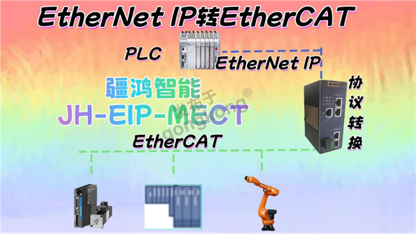

网关连接拓扑设计:
网关设备作为网络架构的核心枢纽,采用双网络接口设计:
- EtherNet/IP侧:作为从站设备,通过标准以太网端口接入工厂级网络,与罗克韦尔PLC建立通信连接
- EtherCAT侧:作为主站控制器,通过EtherCAT实时以太网连接现场设备
拓扑结构呈星型-线型混合架构:
罗克韦尔PLC ↔ 工业交换机 ↔ 协议网关 ↔ EtherCAT主站端口
                                        EtherCAT从站设备1(机械手臂)
                                        EtherCAT从站设备2(伺服系统)
                                        EtherCAT从站设备nIO模块)
这种设计既保持了上层网络的灵活性,又确保了下层设备的实时性要求。
