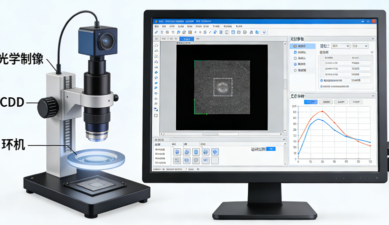

基于芯片封装向 7nm 以下先进制程、细间距(≤35μm)发展的技术趋势,视觉精密定位系统以 LabVIEW 为核心控制中枢,深度融合机器视觉、运动控制与误差补偿技术,针对芯片焊点(特征复杂)与引线框架(轮廓鲜明)的差异化定位需求,实现亚像素级(≤0.1pixel)定位精度与≤500ms / 帧的处理速度,已适配 BGAFCMCM 等主流封装类型。
技术细节
(一)光学系统优化设计
  1. 双模式光学架构:采用 “固定放大 + 变焦调节” 双光学路径,固定光路(自行设计两级放大结构)针对量产场景,放大倍率 4 倍、工作物距 47mm,保证成像稳定性;变焦光路(Navitar Zoom 6000)放大倍率 1.05-6.75 倍,适配不同尺寸芯片(0.5mm-10mm)的灵活检测需求。
  2. 照明系统精准配置:同轴光采用红光 LED 临界照明(波长 620nm),确保焊点反光均匀;侧光与水平方向成 30° 夹角布置,补偿芯片边缘阴影,两种光源通过 LabVIEW IMAQ 模块实现亮度自适应调节(调节步长 5%),抑制芯片表面反光不均导致的成像偏差。
  3. 成像质量保障:选用 JAI CV-A1 CCD 摄像机(1380×1035 像素,像素尺寸 4.65μm),搭配 NI PCI-1409 采集卡,通过 LabVIEW 编程实现图像采集与曝光时间联动控制(曝光时间范围 10μs-100ms),避免高速运动下的拖影模糊。

(二)LabVIEW 界面核心功能
  1. 实时监控面板:显示图像采集画面、定位标记(焊点 / 引线框架中心坐标)、定位误差(X/Y 轴偏差、转角偏差),支持图像放大(2-10 倍)、冻结与保存。
  2. 参数配置区域:通过数值控件设置标定模板尺寸、定位阈值、运动速度(0.1-0.6m/s)、加速度(1-50m/s²),支持配置文件保存(.ini 格式)。
  3. 报警与日志模块:LabVIEW 指示灯实时显示系统状态(正常 / 标定异常 / 定位失败),日志控件记录每次定位的时间、参数、误差值,支持按日期查询与导出(.txt 格式)。
