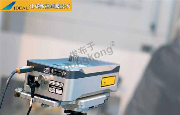

雷尼绍XL80激光干涉仪作为精密测量领域的产品,专为坐标测量机(CMM)、高端机床及各类运动系统的性能评估与优化而生。它通过发射稳定的激光光束,直接测量几何量误差,为高精度制造提供可追溯的量化数据,成为避免生产偏差、保障产品质量的核心工具。凭借多年激光测量技术积淀,XL80已成为航空航天、半导体、精密制造等高端行业的首选解决方案,更是众多校准机构的基准测量设备。
核心技术:重新定义精密测量标准
1、极致测量性能
XL80搭载稳定的氦氖激光源,波长可直接溯源至国际长度标准,激光稳频精度达±0.05ppm,三年内保持精度稳定。其线性测量精度高达±0.5ppm(全环境范围),分辨率达到1 nm,即使在4m/s的高速运动下,仍能以50kHz的频率采集数据,精准捕捉微小位移变化。测量范围覆盖0-80米,无论是短行程精密设备还是长轴机床,都能实现一站式测量。
2、环境自适应补偿
针对温度、气压、湿度波动对测量的影响,XL80搭配XC-80环境补偿器,通过智能传感器实时采集环境参数,每7秒更新一次波长补偿值,最多可连接三个材料温度传感器,有效抵消热膨胀带来的误差。阳极氧化铝外壳的光学镜组热适应速度比钢制外壳快10倍,确保在复杂工业环境中依然保持测量稳定性。
3、多维度测量能力
系统支持线性、角度、直线度、垂直度、平面度及回转轴等全维度测量:角度测量范围达±10°,分辨率 0.01角秒;直线度测量可覆盖0.1-30米行程,结合光学直角尺可实现两轴垂直度检测。通过双轴测量模式,还能同步采集龙门式设备双驱动轴的数据,精准定位同步误差。

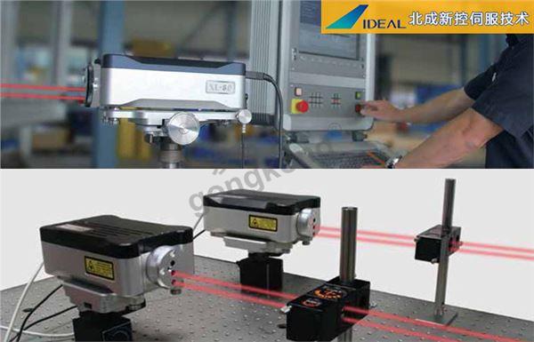

应用场景:从工业到科研的多场景落地
1、工业制造领域(机床与坐标测量机(CMM)校准)
在机床制造与维护中,XL80可检测定位精度、重复定位精度及几何误差,通过误差补偿算法提升加工精度。其操作便捷性与效率远超同类产品。在坐标测量机(CMM)装配中,可实现空间误差补偿,确保测量机符合技术规格。
2、科研设备计量
半导体制造中,用于光刻机晶圆台定位精度校准;航空航天领域可检测卫星部件、发动机核心组件的几何精度;众多校准机构将其作为基准系统,用于步距规测量、激光频率校准等高精度科研场景。
3、质量管控与验证
通过定期测量验证机器性能,及早发现导轨磨损、地基偏移等潜在问题,避免批量产品报废。测量数据可直接用于ISO标准合规性验证,为质量追溯提供可靠依据,成为高精度行业的“质量守门人”。
