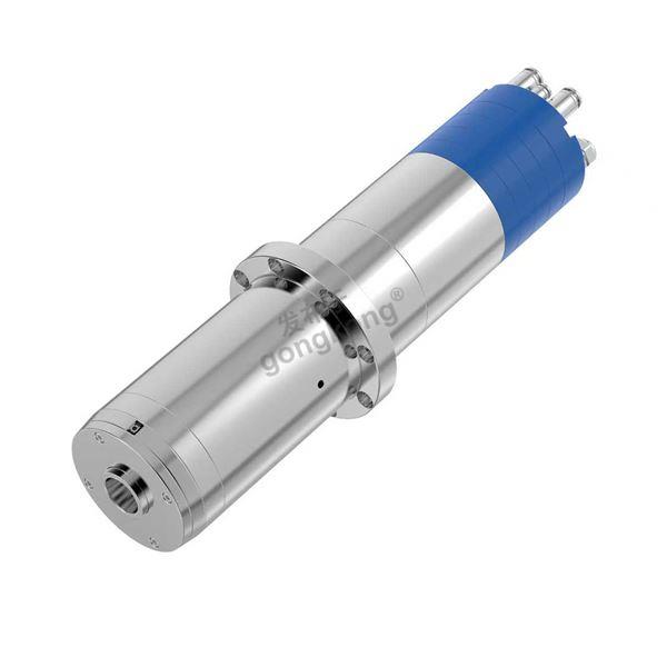

一、结构设计的集成化与功能适配性
采用内装式三相异步感应电机架构,将驱动单元与主轴机械结构集成,相较于传统分离式传动系统,其传动链长度大幅缩减,从根源上降低了传动误差与能量损耗,为高速精密加工提供了结构基础。
核心部件的选型体现了功能适配性:轴承采用油气润滑的陶瓷轴承,陶瓷材料的低摩擦系数、高硬度特性,既提升了主轴的旋转精度(锥面跳动≤1.0μm),又延长了免维护周期;前端气密封设计形成气压屏障,可有效阻挡加工碎屑与冷却液侵入主轴锥孔,适配湿式加工环境;自带喷油冷却系统则通过定向冷却刀具,缓解了高速切削的热变形问题,间接保障了加工精度。
 此外,自动换刀系统与ISO20刀柄的适配、气压松刀(≥0.55MPa)的配置,符合精密加工装备的自动化作业需求,主轴拉刀力≥100KG的参数设计,也确保了刀柄夹持的稳定性。
二、性能参数的匹配性与极限特性
从技术参数表看,该电主轴的参数体系呈现高速-中功率-高精度的特性:最高转速40000rpm、对应最高频率1333Hz,属于高速电主轴范畴;220V电压、4kW额定功率、2N·m额定扭矩的配置,适配中小切削载荷的精密加工场景(如轻铣削、钻孔、雕刻)。
精度参数的控制体现了工业级精密标准:锥面跳动≤1.0μm、轴端静偏摆≤5.0μm,可满足大部分精密零件的形位公差要求;振动值≤0.6mm/s、噪音≤60dBA的参数,表明其动平衡设计优异,运行稳定性强,能减少加工过程的振动干扰,提升表面加工质量。
冷却系统参数(水流1.5-2.0L/min、压力≥0.25MPa)与主轴高速运行的热管理需求匹配:高速旋转产生的热量可通过冷却通道快速导出,使主轴温度稳定在安全区间,避免热变形影响精度。而电机绕组耐压1800V/1min的参数,则保障了电气系统的绝缘可靠性。
三、应用边界的限定性与拓展条件
该电主轴的应用边界具有明确的限定性:加工类型仅支持铣削、钻孔、雕刻、磨削,加工材料覆盖金属、烧结材料、塑料、木材等常规材质,这是由其功率(4kW)与扭矩(2N·m)的极限特性决定的——超出该范围的重载加工(如重型铣削)或特殊材料(如超硬合金),会导致主轴载荷过载,影响使用寿命。
若需拓展应用场景,需与厂商协同验证:一方面,重载加工需评估主轴的扭矩余量与冷却能力;另一方面,特殊材料(如超脆陶瓷)需匹配对应的切削参数,避免主轴承受冲击载荷。这种限定性+定制化的应用模式,是精密电主轴行业的典型特征,既保障了标准场景下的可靠性,也为特殊需求预留了适配空间。
四、运维规范的必要性与风险规避
维修、清洁规范,是保障电主轴长期稳定运行的关键:维修仅限专业人员操作、停机后需确认转子静止,是为了避免电气与机械损伤;日常清洁要求禁用压缩空气/超声波清洗,则是防止异物进入轴承间隙或破坏油气润滑膜——异物侵入是导致电主轴轴承失效的主要原因之一,而油气润滑膜的破坏会直接降低轴承寿命。
开机前的检查流程(表面清洁、损伤排查),则是预防性维护的核心环节:加工残留物若附着在主轴表面,可能导致安装面贴合不良,进而影响加工精度;而损伤排查可及时发现主轴的早期异常(如轴承异响、偏摆增大),避免故障扩大。
综上,电主轴是一款适配中小载荷精密加工场景的高速电主轴,其结构设计、性能参数与运维规范形成了完整的技术体系。在实际应用中,需严格遵循其应用边界与运维要求,以充分发挥其技术优势,避免因超范围使用或不规范运维导致的性能衰减。
