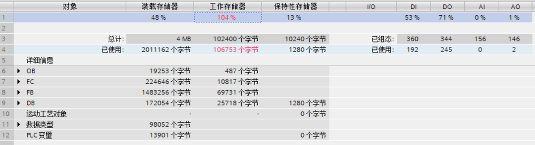

西门子1200PLC内存告急?
先别急着换PLC!
升级至固件V4.6,即可免费为S7-1200 PLC扩容!

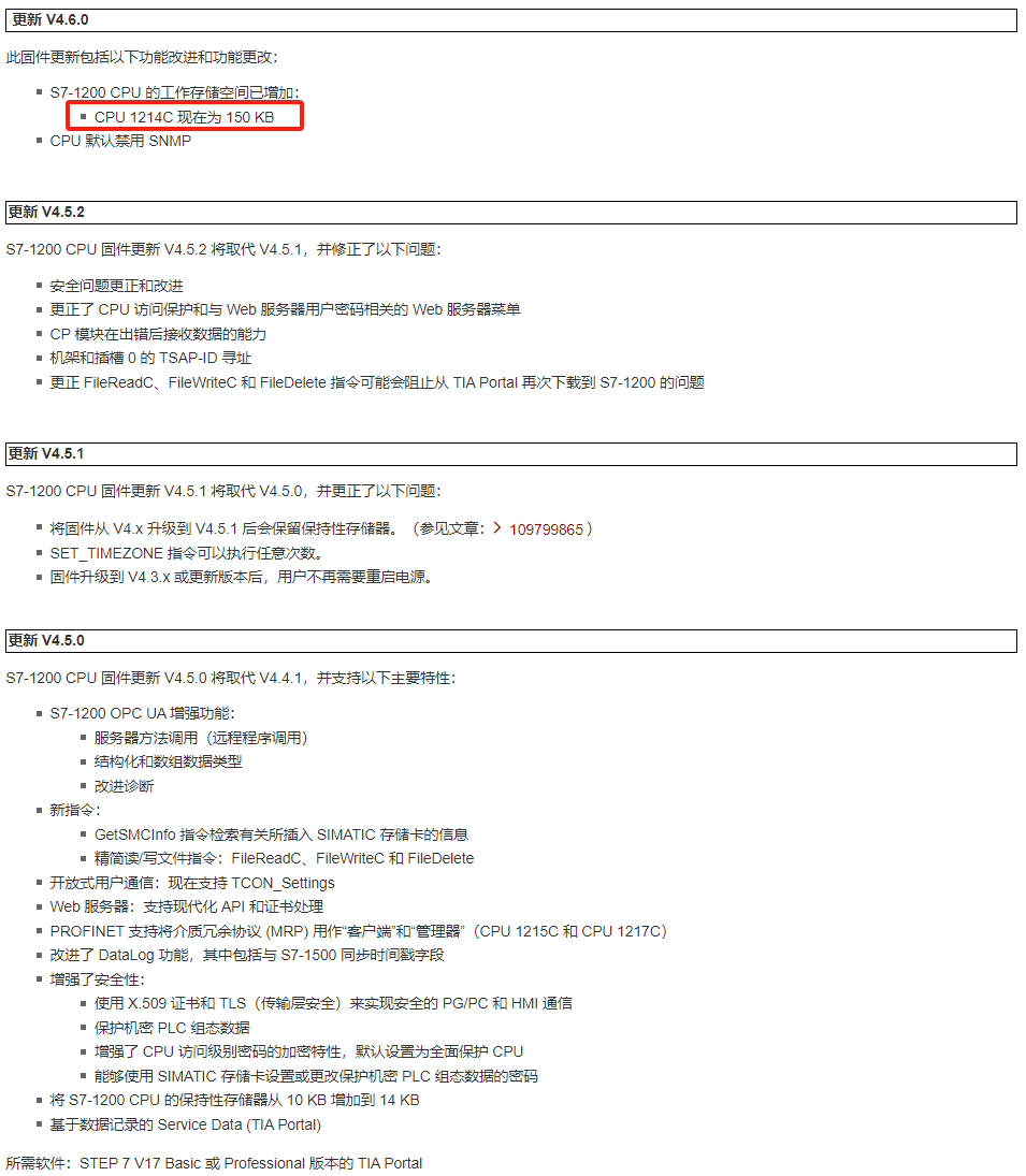

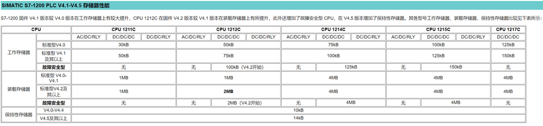

一、关于1200系列固件版本
部分紧凑型型号(如CPU 1214)的工作存储器容量将从100KB显著提升至150KB,立即额外获得50KB内存空间。

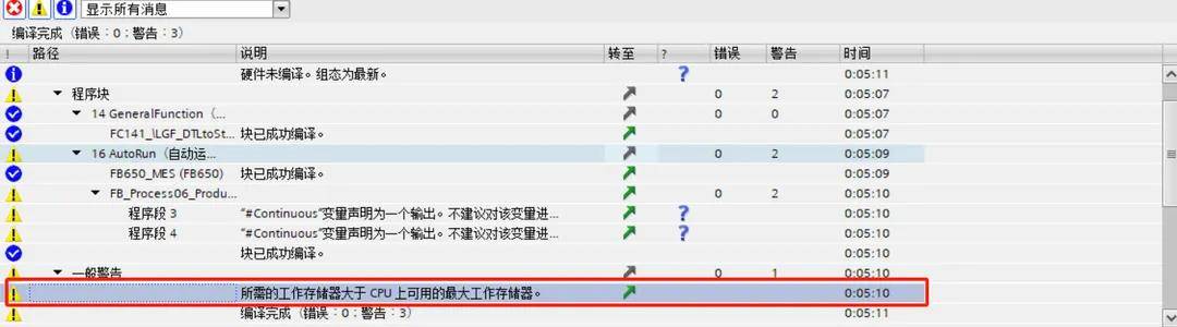

注意!如果博图版本较低,可能仍有警告提示,但程序可以正常运行。

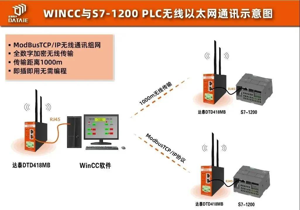

以WinCC和2台西门子S7-1200 PLC为例,介绍1200PLC在ModbusTCP/IP协议下实现无线以太网通信实现过程。
