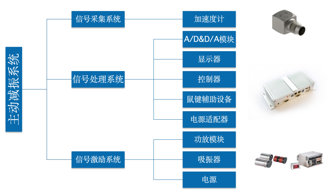

主动减振系统组成
主动减振系统在硬件方面分为3个部分:信号采集系统、信号处理系统、信号激励系统。
信号采集系统包括:恒流适配器、ADC、加速度传感器。采集被控对象的实时振动信号,实现闭环控制,保证快速收敛。
信号处理系统包括:控制器(AtomRIO)、显示器、鼠标辅助设备、电源适配器等。向被控对象振动的反方向施加一个力,抑制被控对象的振动。
信号采集系统、信号处理系统

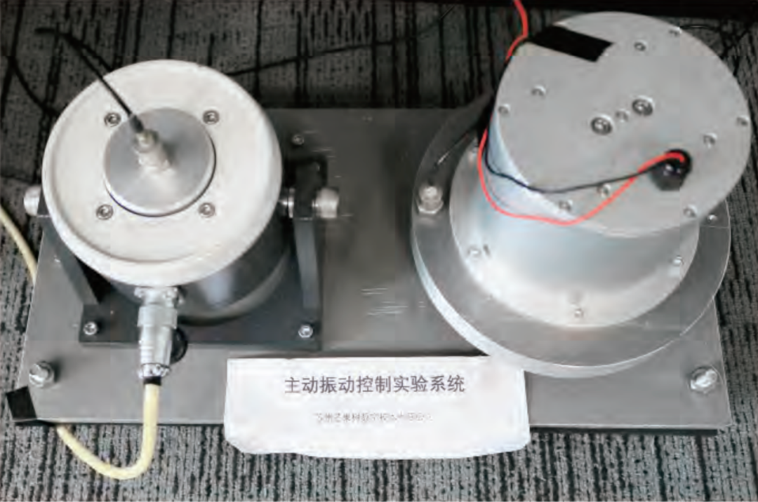

信号激励系统包括:DAC、功放模块、吸振器、电源等。提供激励信号,使得被控制对象振动起来。
吸振器(信号激励系统
客户将这三个部分有效地结合在一起。当加速度传感器检测到被控对象的信号,设计的主动控制算法使得作动器件(激振器)对被控对象施加控制动作,减小或者抑制被控对象的原始响应,达到控制的目的。

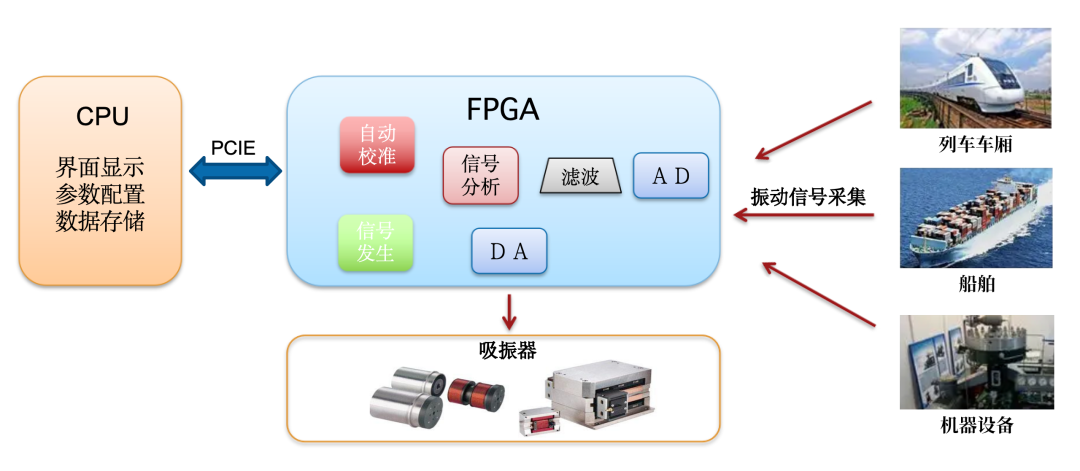

主动减振系统架构
这套主动减振系统AtomRIO(可重配置的FPGA)为核心处理控制器。前端的加速度计获取振源产生的振动信号后,通过AD模块将振动信号转化为数字信号供FPGA采集,FPGA获取信号后进行一系列的处理:滤波、信号分析、自动校准,最后由信号发生模块产生激励吸振器的信号,经过DA之后控制吸振器,完成吸振功能。上位机CPU负责控制界面、FPGA参数配置、信号分析、数据存储等功能。

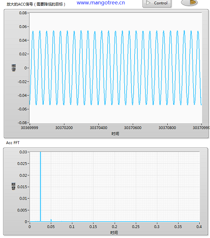

下图为单频减振实验的振动频谱,图中数据显示,经主动减振技术处理后,原0.05的振动幅值得到了明显的控制,降低到0.005约降低了10倍。再通过FFT算法将时域信号转化为频域信号,减振前被控对象FFT达到0.03,减振后降低到0.003以下。测试结果显示,经主动控制后的振动得到了明显的抑制。
减振前振动频谱(单频)

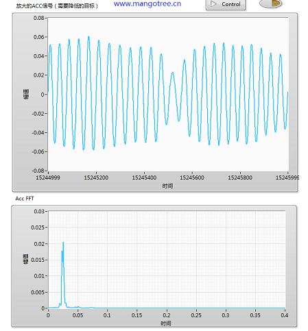

下图为多频减振实验的振动频谱,多频振动的幅值变化要多于单频振动的变化,多频振动的FFT变化也更为丰富。如下图,减振前被控对象FFT达到0.02,减降低到0.005以下。测试结果表明,经过主动控制的振动得到了明显的抑制。
减振前振动频谱(多频)
