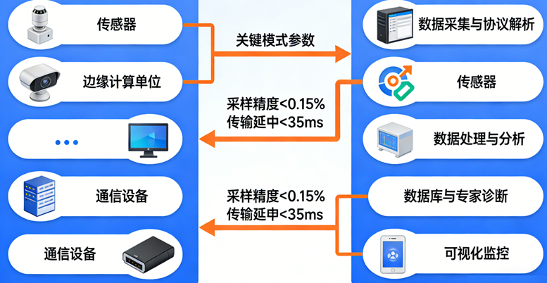

(一)硬件架构分层设计
  1. 感知层:部署专用传感器,涵盖变压器局部放电脉冲电流传感器(带宽 10kHz-1MHz)、SF₆气体湿度传感器(测量范围 0-1000ppm)、避雷器阻性电流传感器(精度 ±1%)等,实现多参量全方位采集。
  2. 边缘层:基于 ARM LPC2214 微处理器构建现场监测单元,集成 AD7895 12 位 ADC 芯片(转换速率 1μs / 次),完成信号滤波、模数转换与电光转换,数据通过光纤传输至信息融合模块,抗干扰能力显著提升。
  3. 通信层:信息融合模块采用 CS8900A 以太网控制器,支持 10/100Mbps 自适应传输,按照 IEC61850-9-2LE 标准封装采样值(SMV)报文,通过以太网交换机上传至主控机,同时预留 GPRS 模块实现无线冗余通信。
  4. 应用层:主控机搭载 LabVIEW 开发的软件系统,集成数据处理、数据库管理、专家诊断、可视化监控四大功能模块,硬件采用工业级计算机(Intel Core i7 处理器、16GB 内存、1TB SSD),保障系统稳定运行。
(二)LabVIEW 核心功能模块实现细节
1. 数据采集与协议解析模块
  • 通信接口配置:通过 LabVIEW 的 “TCP/IP 通信” 函数库,设置主控机为服务器模式,监听端口 502(Modbus TCP 默认端口),与信息融合模块建立稳定连接,支持同时接入≤32 个监测单元。
  • IEC61850 协议解析:调用 LabVIEW IEC61850 Toolkit,解析 SMV 报文的应用服务数据单元(ASDU),提取采样值、时间标签、设备标识等关键信息,解析延迟≤5ms,解析准确率 100%。
  • 同步机制实现:集成 GPS 时间同步函数,通过 NMEA 协议接收 GPS 秒脉冲信号,对各监测单元的采样数据进行时间校准,同步误差≤1μs,满足多单元协同监测要求。
2. 数据处理与分析模块
  • 数字滤波实现:
    • 移动平均滤波:通过 LabVIEW“信号处理→滤波→移动平均” 函数,设置窗口大小为 5 点,对含噪采样信号进行平滑处理,抑制高频干扰,信噪比提升≥20dB。
    • 多项式最小二乘滤波:调用 “曲线拟合→多项式拟合” 函数,采用 3 次多项式、7 点窗口进行拟合,拟合误差≤0.05%,适用于局部放电、油中溶解气体等缓变参数的趋势分析。
  • 特征值提取:通过 “频谱分析→功率谱密度” 函数提取信号基波频率、谐波含量、峰值等特征参数,为故障诊断提供数据支撑。
3. 数据库与专家诊断模块
  • 数据库交互:采用 LabSQL 工具包对接 MySQL 8.0 数据库,通过结构化查询语言(SQL)实现监测数据的实时存储(存储频率 1 次 / 秒)、历史数据查询(支持按设备号、时间范围检索)、数据导出(支持 Excel、CSV 格式)。
  • 专家诊断逻辑:基于故障树分析法,在 LabVIEW 中搭建诊断规则库,例如:当变压器油中 H₂含量>150μL/L 且局部放电量>1000pC 时,触发 “绝缘老化告警”;当断路器分闸线圈电流>5A 且机械特性时间>100ms 时,判定为 “机械卡涩故障”,诊断准确率≥85%。
4. 可视化监控模块
  • 主界面设计:采用 LabVIEW “前面板设计” 功能,构建与变电站一次接线图一致的监控界面,通过不同颜色标识设备状态(绿色 = 正常、黄色 = 告警、红色 = 故障),实时显示母线电压、电流、设备温度等关键参数,数据刷新频率 10Hz。
  • 交互功能实现:
    • 右键菜单:支持右键单击设备图标,弹出 “实时数据”“历史趋势”“故障记录” 子菜单,快速查询设备详情。
    • 告警弹窗:通过 “事件结构→用户事件” 函数,当监测参数超过阈值时,自动弹出告警窗口,显示告警设备、告警参数、告警时间,并触发声光报警(调用 Windows API 播放告警音效)。
    • 趋势图显示:使用 “波形图表” 控件,绘制参数历史变化曲线,支持缩放、平移、数据点标注功能,便于运维人员分析设备状态趋势。

采样精度
对比高精度万用表(精度 ±0.01%)测量结果
电压测量相对误差≤0.12%,电流测量相对误差≤0.15%
≤0.5%
传输延迟
采用示波器测量采样信号从传感器到主控机的传输时间
平均传输延迟 = 28ms,最大延迟 = 35ms
≤50ms
