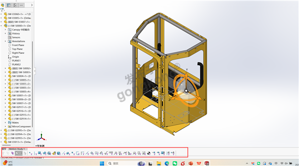

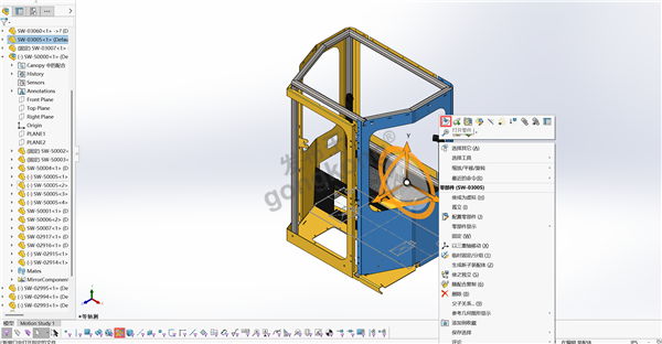

功能一:
1、增强过滤器工具新增特征与零部件筛选能力,完美解决了旧版本中工程师无法直接点选目标特征或单一零部件的痛点。操作时,只需打开案例模型,按下快捷键 F5 即可激活过滤器工具栏,快速开展筛选操作。
2、其次,点击激活零部件筛选功能,即可快速选中目标零件或子装配体;选中图中所示零部件后,右键单击即可打开操作菜单。

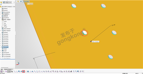

3、打开该零部件后,继续激活下方过滤器工具栏中的特征筛选功能,随后点击任意目标特征(如圆孔),即可一键选中模型中所有同类型的圆孔特征。

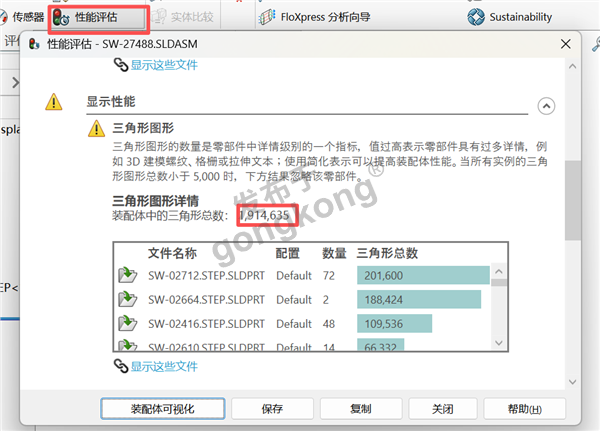

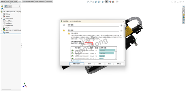

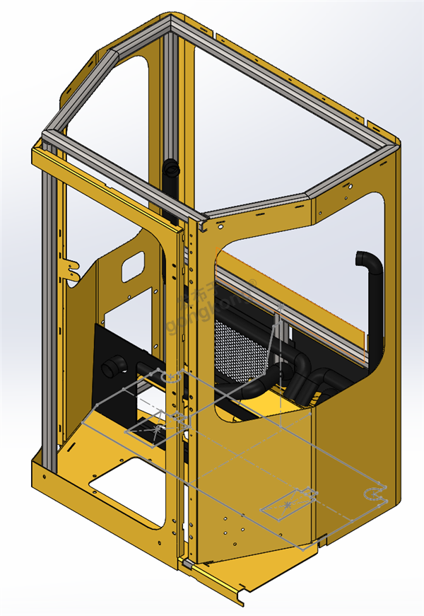

1、大小选择实体功能支持按指定尺寸或体积筛选目标实体。在实际设计工作中,工程师常会接收供应商提供的中间格式模型,这类模型往往需要清理冗余细小实体以提升软件运行性能。具体操作如下:打开案例中间格式模型后如果工程师操作较卡,可以先使用性能评估查看装配体三角形总数,这里可以看到三角形数为191万,整体对于电脑性能要求较高,比较吃配置。

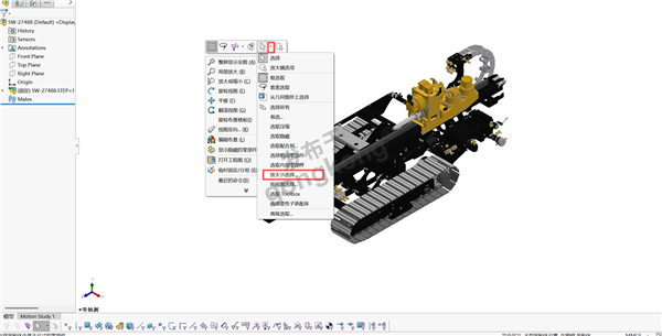

2、接下来使用2026新功能,在图形区空白处右键单击,点击选择右侧的下拉三角,即可找到并启用按大小选择实体功能 。

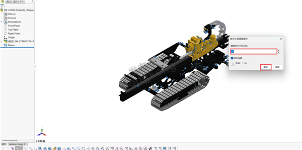

3、操作完成后,系统将自动弹出按大小选择实体对话框,将装配体大小百分比阈值调整至 2%,即可一次性选中所有体积占比≤2% 的零件。
4、随后按需对选中的零件执行压缩或删除后重新打开性能评估,最后可以看到三角形总数由191万降到了117万,大幅度提升了工程师电脑的操作性能。

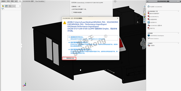

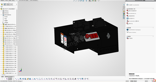

1、已解除消息统一管理优化了消息通知的管理逻辑。工程师在打开模型的过程中,常会遇到各类提示消息;此前勾选不再提示后,后续若需重新调出该类提示,往往难以定位对应的设置入口。接下来打开案例模型,在弹出提示消息时勾选不再提示选项。

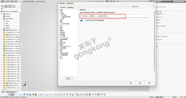

2、接下来点击软件右下角的已解除消息复选框,即可查看所有此前勾选不再提示的消息记录;同时可勾选对应消息的复选框,一键恢复该类消息的自动弹出提示设置。
