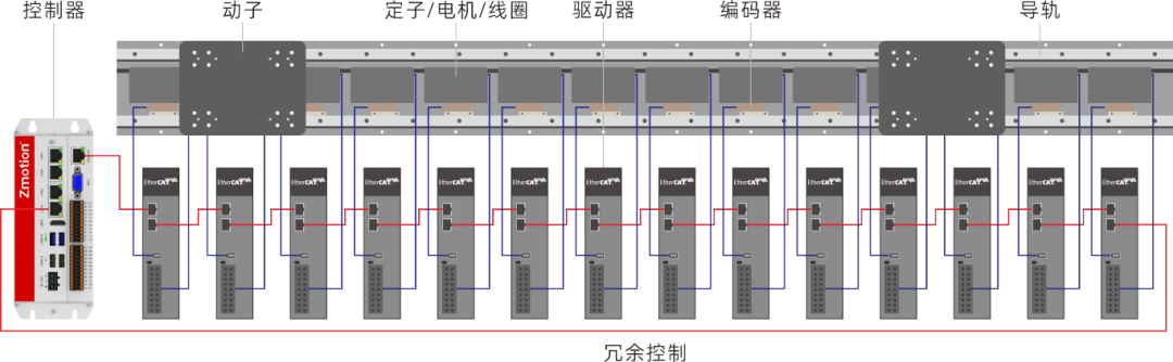

磁驱输送线作用原理是什么?
磁驱输送线基于交变磁场与直线电机原理运作,系统由定子和动子构成。定子固定在输送线轨道上,含有按特定规律排列的线圈绕组;动子承载物料,装配永磁体。
电流通过定子线圈产生交变磁场,磁场与动子永磁体相互作用,根据洛伦兹力定律产生推动力,推动动子沿轨道直线运动,从而实现物料输送。
(磁驱输送线的组件构成框架示例图)
多动子:就像一条“磁力驱动的轨道”上跑着很多个“小车”(动子),每个小车都能独立控制位置,加、减速和停止运动,可进行多辆小车在同一条轨道上按照编队顺序跑动。
(磁驱输送线控制多动子示意图)

VPLC712作为磁驱多动子输送线控制器,统一执行多动子运动控制,并与各工位设备进行数据交互。多动子驱动用标准直线电机与标准编码器反馈,控制器经EtherCAT总线连接伺服驱动器,控制定子线圈电流形成行进磁场,与动子永磁体矩阵作用产生推力,实现动子在接驳线、环形轨道及多轨道拓扑中自由运行与精准停靠。
方案同时还可控制脉冲伺服/步进驱动装置(如皮带传动装置、搬运系统等),减少硬件资源重复投入,使上下游工作站无缝集成,有效简化工艺流程。
集成了控制磁驱多动子所需核心功能
丰富的运动控制、IO控制、视觉、通讯功能,从同步定位到多工站集成控制。
采用标准EtherCAT接口,32轴冗余同步周期125us。
每个动子均可作为独立控制对象,进行加速、减速与停止控制,并按不同速度运行,或在分岔或合并点自由地切换轨道。

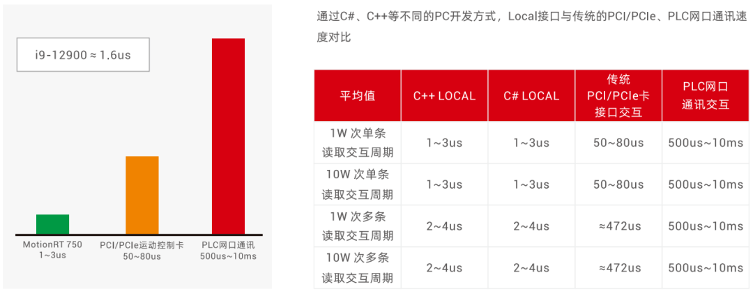

强实时运动控制内核 - MotionRT750
  • x86架构Windows/Linux系统下独占CPU内核的运动控制实时内核
  • 支持多达254轴的高精度运动控制,控制周期可低至125us,显著提升设备性能,助力产能提升至少20%
  • 单条指令的交互时间为1-3us,相较于传统的PCI/PCIe、网口等通讯方式,速度提升了10-100倍以上
