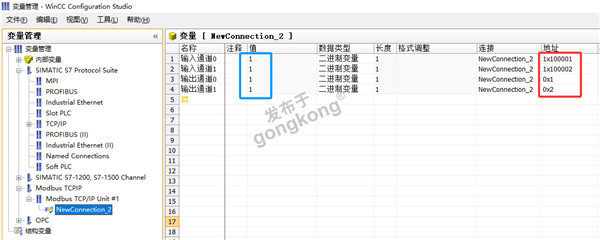

(分布式远程IO,自带DI、DQ、DI/DQ、AI、AQ、AI/AQ),发现在WinCC里使用ModbusTCP驱动建立连接(除PN协议外还具有ModbusTCP协议),并且定义变量时发现使用02功能码(读离散量输入)并没有读上来地址,但是使用Modbus Poll仿真调试软件就可以读到,于是乎想到了可能是变量定义出现了问题,此前使用01功能码(读线圈)已读到数据值,模仿01功能码建地址还是读不上来数值。
于是查看各种资料,发现定义变量有问题。
正确的定义变量地址如下:供大家参考
