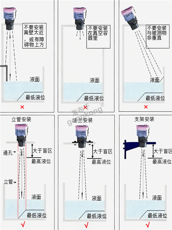

        之前跟大家聊过雷达液位计的工作原理,不少小伙伴留言说“原理懂了,但安装完总不准,咋回事?”
        哎,这就问到点子上了!雷达液位计再靠谱,也经不住“瞎安装”啊!很多时候不是设备不行,是咱们安装时踩了坑。今天就跟大家掰扯掰扯,雷达液位计安装的那些注意规范,新手也能看懂,赶紧码住!
        首先,最关键的一步——安装位置得选对!这步错了,后面再怎么调都白搭。千万别把液位计装在罐壁旁边!为啥?因为雷达波碰到罐壁会反射,跟液面反射的波混在一起,设备就分不清哪个是有效信号了,测量数据自然飘得厉害。建议距离罐壁至少30厘米,要是罐子直径小,这个距离还得再加大点。
        还有哦,罐子里有搅拌器、加热管这些障碍物的话,液位计也得避开它们的正上方。搅拌器转起来的时候,液面会晃,还会挡住雷达波;加热管产生的蒸汽也会干扰信号。最好装在障碍物上方1米以上的位置,实在避不开,就加个防干扰套管,能有效减少影响。
        然后是安装高度的问题!液位计的天线不能低于最高液位,不然液体漫过天线,不仅测不准,还可能损坏设备。一般建议天线距离最高液位至少20厘米,给液体波动留够空间。另外,要是罐子是拱顶罐,别装在罐顶正中心!拱顶会反射雷达波,形成干扰,装在偏离·········中心三分之一罐径的位置就刚刚好。
        接下来是天线的调试,这步也不能马虎!安装完先检查天线有没有损坏、有没有沾油污或者杂物,这些都会影响雷达波的发射和接收。清理干净后,根据被测液体的情况调整天线角度——大多数时候垂直安装就行,但如果是测量有大量泡沫或者粘稠的浆料,稍微调一点角度,能减少泡沫对信号的遮挡。
        还有个容易被忽略的点:密封和接地!安装接口一定要密封好,尤其是测量腐蚀性液体或者易燃易爆介质的罐子,密封不严会导致介质泄漏,超危险!接地也很重要,良好的接地能减少静电干扰,还能保护设备免受雷击,接地电阻最好控制在4欧姆以下,这是保障设备稳定运行的基础。
        不同介质的安装还有小讲究!比如测量易挥发、有蒸汽的液体,要选择防雾型天线,避免蒸汽在天线上凝结,挡住雷达波;测量低温液体的话,要注意设备的工作温度范围,必要时加保温装置,防止设备因低温损坏。
        安装完别直接用!一定要做调试检查!先空载调试,看看设备显示的“空罐距离”准不准;再装少量液体,测试测量数据是否稳定,有没有波动过大的情况。如果数据不准,先检查安装位置有没有问题,再调整设备参数,别上来就怀疑设备质量。
        最后再总结几个关键要点:避开罐壁和障碍物、天线高于最高液位、做好密封和接地、安装后及时调试。其实雷达液位计安装不难,只要避开这些常见坑,就能保证测量精准又稳定。
