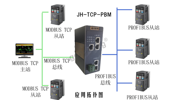

方案的核心,在于找到一个靠谱的“翻译官”。 我们设计的方案并不复杂,但极其注重实效。在控制网络的拓扑中心,我们部署了一台工业协议网关。这个网关,一头通过以太网线,以MODBUS TCP客户端身份,稳定连接上位机监控系统;另一头则通过PROFIBUS-DP总线,串联起现场所有的“老伙计”。它要做的,就是将上位机下发的指令“翻译”成PROFIBUS报文,驱动现场设备;同时,又将现场设备反馈的实时数据“转译”成MODBUS TCP格式,精准送达监控画面。原理图清晰地分为三层:信息层的MODBUS TCP/以太网,控制层的PROFIBUS-DP现场总线,以及最终层的执行与传感设备。这个网关,就是贯通三层的核心枢纽。
