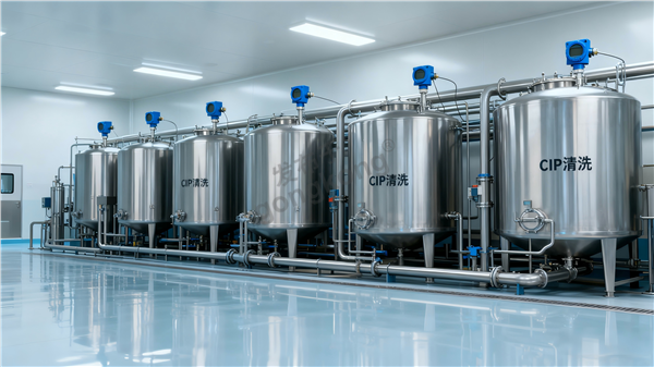

JWrada-32通过天线发射调频连续、频率线性增加的高频(80G)电磁波信号,并接收遇到物料表面后反射回来的该电磁波信号,该周期性发射的调频连续电磁波(FMCW)与其反射回波混频后产生中频信号,分析计算由该中频信号通过快速傅里叶变换(FFT)后的频谱,间接测量出信号的飞行时间(TDR),结合光速计算出雷达物位计天线与物料表面的距离,从而精确判断物位高度。
