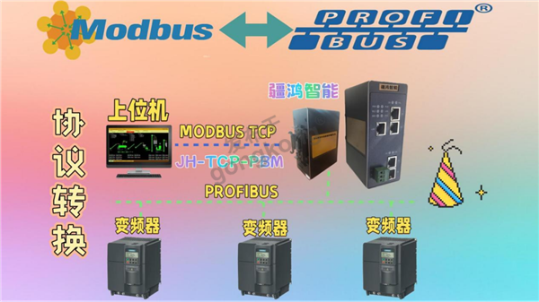

拓扑简述:
上位机(工控机)位于厂区信息层,通过标准以太网交换机,以MODBUS TCP协议与网关通信。网关(我们选用的是JH-TCP-PBM系列)则向下通过PROFIBUS-DP主干电缆,连接至各关键工艺设备。这些设备包括:
1.  涂布机的西门子变频器,用于精确控制涂布速度与张力;
2.  辊压机的西门子PLC,负责压力与厚度的闭环控制;
3.  注液机的高精度流量计(带PROFIBUS接口),实时监控电解液注入量;
4.  化成柜的温控模块,采集电池活化过程的温度数据。
网关在这里扮演了“翻译官”兼“交通警”的角色。它内部建立了双端口的映射表:上位机发来的MODBUS读写指令,被网关实时解析并转换为PROFIBUS主站报文,下发到对应从站设备;反之,设备数据也依此路径逆向回传。整个过程在毫秒级完成,对上位机而言,远端那些PROFIBUS设备就如同本地MODBUS设备一样透明。
