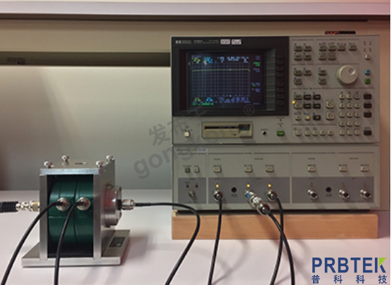

一、阻抗匹配的核心价值:筑牢信号保真与测量精度基础
皮尔森电流传感器的输出阻抗特性,是示波器连接配置的核心依据。主流型号(如4112877)标准输出阻抗为50Ω,高频专用型号则通过分布式端接技术优化快速脉冲响应能力。示波器输入阻抗的选型直接决定三大核心指标,是保障测试有效性的关键前提:
测量精度保障:传感器铭牌标注的灵敏度参数(如411型号0.1V/A),仅在示波器高阻抗输入(1MΩ+20pF并联)模式下有效;若接入50Ω负载,输出信号幅值将直接减半,导致测量偏差。
信号完整性维护:针对上升时间≤2ns的快速脉冲信号,阻抗失配会引发传输线反射,造成波形畸变、峰值偏移等问题,无法真实反映电流特性。
系统传输兼容性:当传输电缆长度超过信号波长1/10时,匹配50Ω阻抗可显著抑制信号衰减与畸变,保障长距离传输的信号保真度。

三、实操连接规范:电缆选型、终端匹配与校准流程
(一)电缆选型核心要求
必须选用特性阻抗为50Ω的同轴电缆(匹配BNC/SMA标准接口),严禁使用普通导线。普通导线会导致阻抗突变,引发信号反射与衰减,严重影响测量精度。
(二)终端匹配实操规范
高阻抗模式(1MΩ):直接将同轴电缆连接至示波器1MΩ输入端口,无需额外添加任何匹配器件;
50Ω模式:两种匹配方式可选——① 电缆末端直接接入示波器50Ω输入端口;在示波器1MΩ端口并联50Ω/0.5W金属膜电阻(确保电阻精度±1%以上)。
(三)精准校准步骤
示波器零漂补偿:执行零磁通调节(Zero-flux adjustment),消除基线漂移对测量的影响;
标准电流源验证:向传感器输入1A标准电流,50Ω模式下示波器显示幅值应与修正后灵敏度匹配(如0.05V/A对应50mV显示值);
环境适配校准:高压测试场景(如绝缘油中测试)需选用密封型传感器,避免湿度、油污等环境因素改变传感器阻抗特性。
