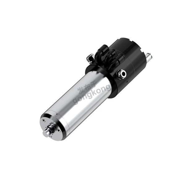

在高端精密制造领域,电主轴作为核心功能部件,其性能直接决定了加工设备的精度、效率与适用场景。内装式三相交流异步感应电主轴,凭借紧凑结构、高速特性与宽适配性,成为铣削、钻孔等精密加工场景的理想选择,以下从技术参数、性能特点、应用适配性三方面展开分析。6260-B1(T11).jpg
一、技术参数:高速工况下的精密性能基准
核心参数充分体现了高速高精度的设计定位:
转速与动力边界:最高转速达60000rpm,匹配2000Hz高频驱动,最大功率2.4kW、最大扭矩0.38N·m,在同类小规格电主轴中实现了高速+足够功率的平衡——60000rpm的转速可满足精密铣削、雕刻的高速切削需求,2.4kW功率则能覆盖金属(如合金、铸铁)、陶瓷等硬质材料的加工负载。
精度控制指标:锥面跳动≤1.0μm、轴端静态偏摆≤5.0μm,振动值≤0.6mm/s,这一组参数直接保障了加工工件的表面粗糙度与尺寸精度;配合T11刀柄接口的高精度夹持,可有效避免高速运转时的刀具偏移问题。
辅助系统适配性:冷却系统流量1.5~2.0L/min、压力≥0.25MPa,结合气密封式设计,既解决了高速运转的散热问题,又实现了IP防护级别的防尘防水,延长了轴承(陶瓷球轴承)的使用寿命;松刀气压≥0.55MPa、打刀伸出量0.4~0.7mm的参数,则保障了自动换刀的稳定性与效率。
二、性能特点:结构与设计的协同优势
核心竞争力,源于结构设计与功能配置的协同优化:
1. 紧凑结构与刚性提升:内装式电机与主轴一体化设计,大幅缩短了传动链,不仅减少了振动源,更提升了加工刚性——这是高速工况下保障精度的关键,尤其适用于薄壁件、精密模具等对刚性要求高的加工场景。
2. 散热与防护的双重保障:强制冷却系统通过主轴外壳通道带走热量,配合前端气密封设计,既解决了高速运转的热变形问题,又能适应潮湿、多尘的车间环境,拓宽了设备的适用工况。
3. 部件选型的高性能导向:陶瓷球轴承+密封式油脂润滑的组合,兼顾了高速性能与长寿命;内置的PT测温传感器、换刀位置传感器,则为设备的智能化监控与自动化集成提供了基础。
三、应用适配性:场景与材料的宽覆盖能力
从参数与特性曲线看,应用场景具有明确的定位与延展性:
加工场景匹配:其设计针对铣削、钻孔、雕刻、磨削开发,结合60000rpm的高速特性,尤其适用于3C电子零部件、精密五金件、陶瓷基板等小尺寸、高精度工件的加工;若需拓展加工类型,可通过厂商定制实现适配。
材料加工能力:覆盖金属(合金、铸铁)、烧结材料、塑料、石材等多类材质,结合特性曲线的恒功率+恒扭矩区间(如60000rpm时仍保持0.38N·m扭矩),既能满足金属的高速切削,也能适配石材、陶瓷等硬质材料的精细加工。
特性曲线的工况指导:从功率-转速曲线可知,在100%负载(S1)下,功率随转速线性提升至2.4kW;扭矩-转速曲线则显示,60000rpm时扭矩保持0.38N·m——这为用户匹配切削参数(如进给量、切削深度)提供了量化依据,可有效避免过载或性能浪费。
