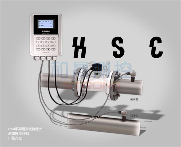

优质的超声波流量计,既要能从容应对复杂工况,更要有靠谱的售后保障兜底。青岛和晟HSC系列超声波流量计,不仅有无阻碍流设计、宽口径覆盖、多安装形式适配等核心优势,
更有远程诊断+24小时现场上门、随时响应、双向培训及全生命周期预防性维护计划,让设备选型、安装到运维全程无忧。
作为流量测量领域的专业品牌,青岛和晟以严苛品控与完善服务,为工业测量保驾护航。选择青岛和晟,就是选择精准稳定的测量体验与省心放心的使用保障。
