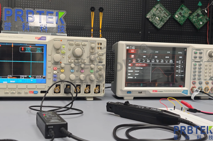

在电子测试、电力运维、工业控制等核心领域,电流探头是精准捕获电路电流信号的关键工具。而“100mV/A”作为电流探头的核心技术参数,直接决定了电流测量的核心逻辑——只有吃透这一参数的本质,才能准确换算出电路中的实际电流。那么,100mV/A究竟该如何解读?我们从含义、计算、应用到精度控制,逐一拆解。
一、100mV/A的核心含义:电流与电压的转换基准
电流信号本身难以直接采集分析,电流探头的核心作用就是搭建电流电压的转换桥梁,而“100mV/A”正是这一转换过程的量化标准,其直观含义为:当被测量电路中通过1安培(A)的电流时,该探头的输出端会同步产生100毫伏(mV)的电压信号。
简单来说,100mV/A就是电流探头的转换系数,堪比测量电流的专属标尺:被测量的电流是需要确定的物体长度,探头输出的电压是标尺上的读数100mV/A则是标尺的刻度比例。通过这一比例,我们能轻松反推实际电流:比如探头输出300mV电压时,实际电流即为3A300mV÷100mV/A);若输出50mV,实际电流则为0.5A50mV÷100mV/A)。这种电流电压电流的转换逻辑,是所有此类电流探头的测量核心。

基于100mV/A的转换系数,实际电流的计算逻辑极为简单,核心公式可总结为:
实际电流(A= 探头输出电压(mV÷ 100mV/A

1. 探头自身的精度等级
不同品牌、型号的100mV/A探头,精度等级存在差异(常见±1%±2%,实验室级可达±0.5%)。精度等级直接决定误差范围:比如使用±1%精度的探头测量10A电流时,实际电流的真实值会在9.9A~10.1A之间。因此,需根据场景选择适配精度的探头:实验室精准测量需选±0.5%级,工业常规监控选±2%级即可满足需求。
2. 环境干扰与安装规范性
首先是电磁干扰:在变压器、大功率电机等强磁场环境中,磁场会干扰探头的磁耦合,导致输出电压偏移。解决方法是将探头远离干扰源,或直接选用带金属屏蔽壳的抗干扰型探头。
其次是安装方式:钳形电流探头是常用类型,其测量原理依赖闭合磁回路,若钳口未完全闭合、存在缝隙,会导致磁通量泄漏,进而使输出电压偏低,最终造成实际电流误算偏小。例如,正常闭合时输出500mV(对应5A电流),若钳口有缝隙,输出可能降至450mV,误算为4.5A,与真实值偏差10%。因此,使用钳形探头时,必须确保钳口清洁、闭合紧密。
3. 信号采集设备的精度
示波器、万用表等采集设备的电压分辨率,会直接影响电压测量的准确性,进而传递到电流计算中。比如某采集设备的电压分辨率为10mV,当测量15mV的探头输出电压时,可能误读为10mV20mV,导致实际电流计算误差高达50%15mV对应0.15A,误读为10mV对应0.1A20mV对应0.2A)。因此,需选用电压分辨率高于探头输出电压最小变化量的采集设备,避免因设备精度不足引入误差。
